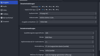

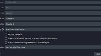

    Was mich jedoch stört, ist die Qualität meiner Facecam.. (Razer Kyrio Pro) Irgendwie sieht die viel "grissliger" und verpixelter aus als bei anderen Streamern, obwohl die 1080p und 60FPS kann. Das Spiel dagegen sieht meiner Meinung nach viel besser aus. Ich habe hier schon ewig Einstellungen geändert und rumprobiert aber irgendwie krieg ichs nicht raus..
    Kann mal jemand der Ahnung hat schauen ob er hier irgendwas findet was ich falsch gemacht habe? :(
    Erwähnenswert übrigens, dass es nur auf Twitch so aussieht. DIe 4k Aufnahmen für Youtube sind gestochen scharf. Und ich weiß das 6000er Bitrate vs 70000 Bitrate Aufnahme nicht mithalten kann, aber meiner Meinung nach ist die Facecam bei anderen (auch kleineren) Streamern lang nicht so pixelig wie bei mir.
    Ich weiß nicht ob ich hier Links posten darf, aber ihr könnt glaub ich meine Twitch und Youtube Links über mein Profil sehen oder? Unten noch Bilder mit meinen Einstellungen, bei Rückfragen gerne schreiben ich reiche dann noch Bilder nach falls ihr noch was braucht oder so.

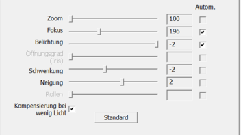

  • mag jetzt erst mal blöd klingen, aber hast du mal versucht das Licht einzuschalten? --> die Kompensierung für wenig Licht kommt auf "aus" (letzter Screenshot).
    Deine Beleuchtung sollte so gewählt werden, dass du genau das nicht aktivieren musst -> und durch ausreichend Helligkeit, wird auch das Bild besser.
    - Ich habe anfangs genau das gleiche Problem gehabt (mit einer Logi Streamcam) --> und seitdem ich zusätzliches Licht habe und mich selbst ausleuchte, sind diese Probleme Geschichte.
    Wenn du dann "zu hell" wirst, ist das gar kein Problem, da du einfach nur die LUD anpassen brauchst (danach kann man auch bei YT suchen --> gibt tolle Erklärvideos dazu)

    Du streamst mit deiner Grafikkarte.
    Laienhaft ausgedrückt, wird beim Streamen mit der Grafikkarte die ganze Szene in einem Topf geworfen und dann encodiert.
    Wenn im Spiel dann viel Action ist, unterscheidet OBS beim Streamen der Szene nicht welches Element welches ist, sondern jagt quasi alles durch den Wolf und dadurch hat man so ein suboptimales Endergebnis.
    Beim streamen mit der CPU wird die Szene mehr aufgedröselt und die einzelnen Elemente der Szene werden besser behandelt / quasi getrennt voneinander berechnet.
    Damit hat man dann eine bessere Qualität der Kamera obwohl man die selbe Bitrate nutzt.
    Ich glaube solange der AV Encoder für Twitch nicht released wird, hat man als Grafikkarten streamer immer das Problem.

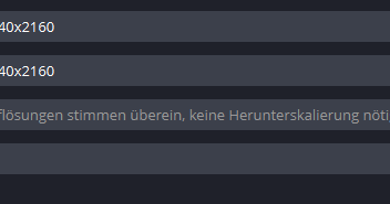

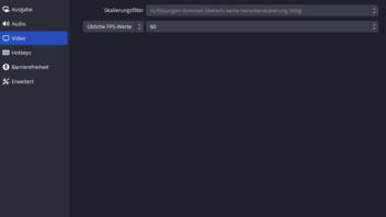

    Ich habe nun auf 936p umgestellt und über die Szene die mein Spiel wiedergibt den Lanczos FIlter gelegt. Alles sieht nun deutlich weniger pixelig bei schnellen Bewegungen aus und auch die Facecam ist deutlch klarer. Nun aber noch eine Frage, diesen Skalierungsfilter Lanczos lege ich ja über einzelne "Elemente" bzw. Szenen in meinem OBS, sollte ich den auch auf die Facecam anwenden oder nur die Szene die mein Spiel wiedergibt? (Ich muss einzelne Szenen nehmen, da ich grundsätzlich OBS nicht herunterskaliere, da ich nebenbei in 4k aufnehme und nur die Stream-Ausgabe auf 936p runterskaliere. Siehe Anhang)

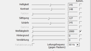

    Die Automatiken hast du ja fast alle aus. Weißabgleich würde ich noch ausschalten und mittels Sachen vom Tisch oder so einstellen.
    Wenn dein Ringlicht da ist, würde ich es aus der Position der Cam leuchten lassen und versuchen Helligkeit und Kontrast aus Standartwert zu stellen und die Beleuchtung auch zu reduzieren bzw. auch da die Automatik weg zu lassen.
    Beides kann Bildrauschen erzeugen, wodurch das Bild schwammig oder grob wirkt.
    Meine Logitech Brio hat auch sofort Bildrauschen erzeugt und dadurch hat die immer schlechter gewirkt.

    Zwischen NVENC und x264 merk ich jetzt aber ehrlich gesagt nicht soooo den riesen Unterschied außer das mein Prozessor etwas wärmer läuft^^
    (Letzter Stream von heute war x264, alle anderen davor NVENC. Seht ihr da einen Unterschied? o: Preset war auf very slow eingestellt, also sehr hohe Prozessorauslastung, aber hat der 13900 gepackt x)
  • Licht kann echt einen Unterschied machen und auch teilweise nervige Anpassungen ersparen.
    Ich würde behaupten, dass bei der x264 mehr schärfe bei Bewegungen ist als bei dem Stream von vorgestern.
    Ich hatte bei mir mit Nvenc aber auch das gefühl, dass P5 besser ausschaut als P7. Das lag aber an den Spielen.
    Bei mir habe ich x264 auf slow laufen, da ich finde, dass es nen ticken besser ausschaut und bei schnellen Bewegungnen nicht so stark verschwimmt.
    Fand aber bei dir jetzt nicht so den Unterschied, wo ich sagen würde "mach bloß x264".
    Die 40iger Karten von Nvidia sind ja darauf ausgelegt, dass es nicht x264 sein muss.
    Ich nutze eine 4070 und wenn AV1 überall möglich wird, würde ich auch sofort über Karte machen.
    Bei x264 würde ich höchstens slow machen. Viele sagen dass der Unterschied von medium und slow kaum zu sehen ist aber bei mir klappt es mit slow ganz gut.
