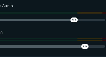

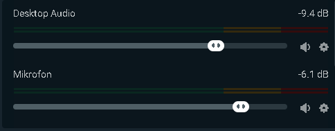

Hej Du
Rot bedeutet, dass es übersteuert. Dann klingt der Ton elektronisch verzerrt. Das solltest du vermeiden. Grün ist okay, kann aber teilweise auch zu leise sein. Ideal ist es, wenn du grad so an den gelben Rand kommst und bei lauter Stimme nicht weiter als zur Mitte des gelben Bereichs kommst.
Ist quasi wie bei ner Ampel. Bei grün freie Fahrt, rot Stopp, bei gelb geht's grad noch so.

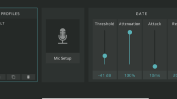

guckt mal bitte, manchmal harkt meine stimme ab, was muss ich da einstellen?
Moin, wenn du von Music-Kanal redest, gehe ich von einem GoXlr bzw. GoXlr Mini aus.
Bei Routing musst du bei Musik den Broadcast Stream mit auswählen.
Ich habe bei mir Kopfhörer und Broadcast ausgewählt.
Dadurch kommt in OBS eine weitere Soundquelle mit Spotify.
Da musst du am besten mit Aufnahmen testen und anpassen, dass die Lautstärke die DU hörst mit dem empfinden in der Aufnahme übereinstimmt.
Nicht dass du leise Musik hörst aber der Stream es viel lauter oder leiser hört.
Was deine Stimme angeht, denke ich mal dass der Thresholder oder Attenuation zu hart rein haut.
Es klingt für mich so, dass du gerade so über dem Pegel sprichst, wo er das Mikro öffnet.
Zum Satzende hin bricht er bei dir ab.
Ich habe bei mir und dem Sm7b Threshold auf -50 und Attenuation bei 69%. Attack auf 10ms und Release bei 200ms bei einem Gate von 64.
Hoffe ich konnte dir helfen.

Hier noch mal anderer Clip, man hört dass da irgendwas nicht richtig eingestellt ist

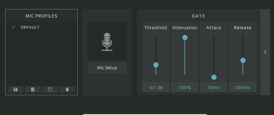

das sind meine jetzigen einstellungen
Teste mal bitte mit Attenuation nicht auf 100%
Am besten mit self-monitoring mal schauen, bei welchem Wert kein Rauschen oder Hintergrund zu hören ist.
