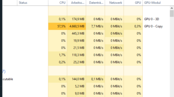

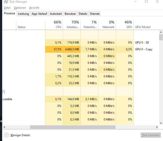

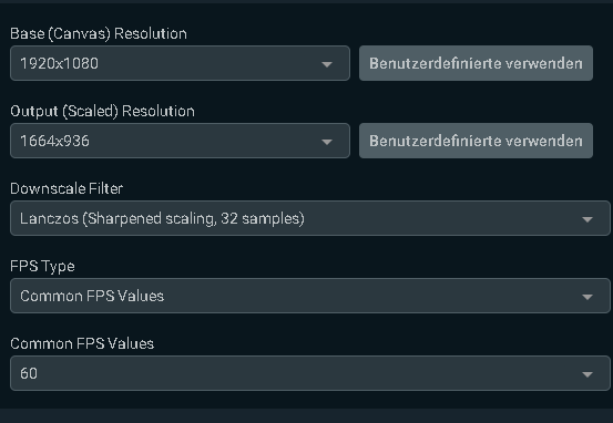

    Moin, habe das Problem, ich kann Fifa 23 ohne Lags spielen, aber Streamlabs laggt währenddessen in manchen Situationen, bei GTA z.b. hab ich keine Probleme, aber bei FIFA ruckelt es echt extrem, aber im Spiel selber merke ich davon nichts..
    habe einen ryzen 5 5600x und eine 3050, streame über die GPU, zwischendurch ist die CPU-Auslastung manchmal bei 100% im Taskmanager gewesen, kann man da irgendwas machen?

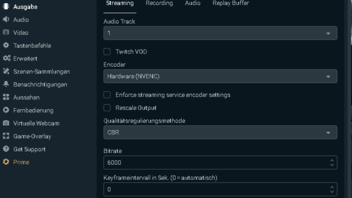

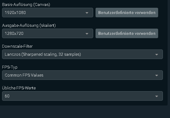

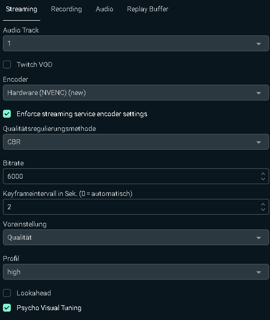

    das sind meine jetzigen einstellungen

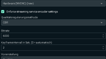

    Mit dem wird's eng, je nach Auslastung des Games. Viele GTA RP-Server gehen doch erheblich auf die CPU. Könnte reichen auf Medium, aber müsstest du ausprobieren. Ansonsten auch gerne mal, wie von Toastfalter vorgeschlagen, "fast" als Preset ausprobieren.
    Die Begriffe sind ein wenig verwirren, aber je langsamer das Preset ist, desto besser die Qualität des Ergebnisses. Veryfast ist also schlechter als fast und das ist schlechter als medium und das ist schelchter als slow. Kann man sich vielleicht damit merken, dass je langsamer man arbeitet desto ordentlicher arbeitet man. ;)
    Zwischen slow und medium sieht man kaum einen Unterschied. Nach der Encodierung auf den Twitch-Servern ohnehin nicht. Medium ist daher weiterhin der way to go.
    also ich sag mal so, wenn ich streame + spiele, habe ich eine CPU-Auslastung in Streamlabs OBS von 17-20%, das ist völlig ok noch, ich probiere heute mal medium + 6000er Bitrate.

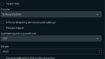

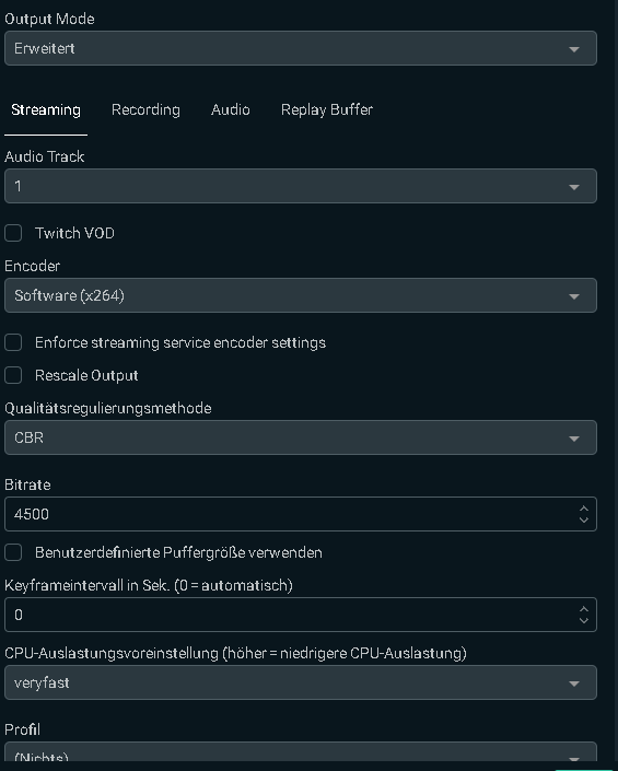

    Du streamst über deinen Prozessor (x264) mit dem Preset "veryfast". Das ist schon qualitativ nicht ideal. Was für einen Prozessor hast du denn? Idealerweise solltest du "medium" schaffen, um ein gutes Ergebnis auf Encoder-Seite zu bekommen.
    Der zweite Punkt ist die Bitrate. Je höher der Wert, desto mehr Infos werden an Twitch geschickt. 4.500 kbps ist nicht so viel. 6.000 wird von Twitch empfohlen, maximal gehen um die 8.000. Ich würd's mal mit 6.000 versuchen an deiner Stelle. das ist dann schon fast 35 % mehr als jetzt.
    Keyframe-Intervall kannst du noch auf 2 stellen.
    Falls das nichts bringt, hilft es vermutlich nur noch, neue Hardware zu kaufen, beispielsweise eine neue Grafikkarte und dann über NVenc zu streamen.

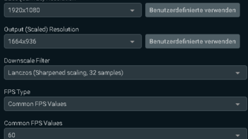

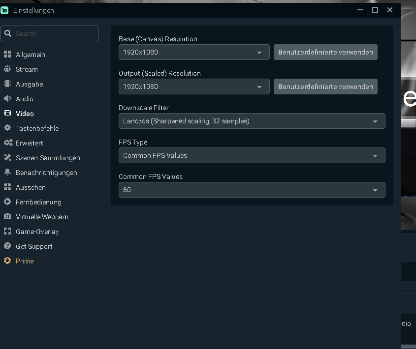

    bin aktuell auf diesen Einstellungen:

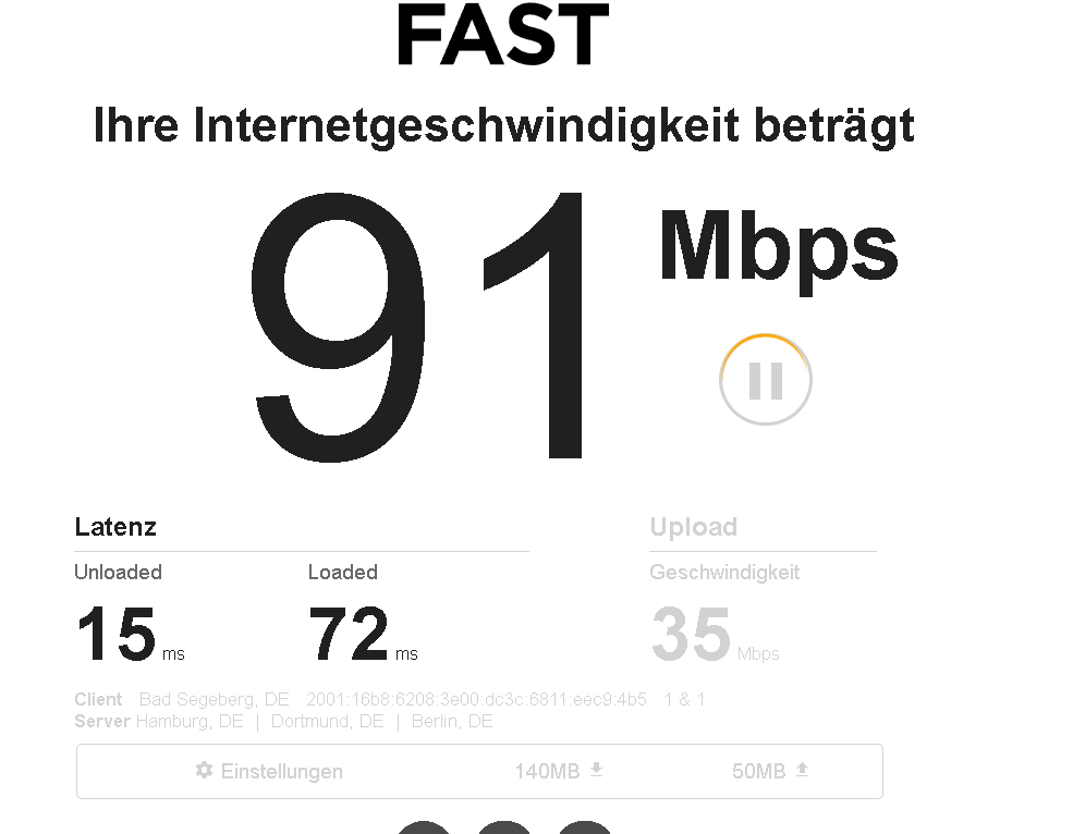

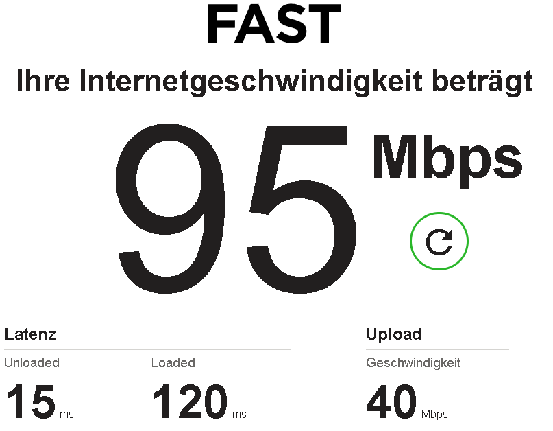

    hab eine 100k Leitung
    Grafikkarte: 1050 TI
    was kann ich machen damit ich besseres Bild bekomme? :(
