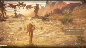

    Folgendes Problem was mir aufgefallen ist, ich kann mir nicht erklären woher das kommt...
    Wenn ich ein Spiel streame, sieht es immer sehr Matschig aus im gegensatz zu anderen Streams.
    Stehe ich im Spiel nur rum, bleibt das bild klar, sobald ich mich aber bewege, ist es extrem matschig.
    Das es minimal so ist, das kann ich mir denken. Aber es ist irgendwie sehr extrem. Komischerweise ist es in anderen Streams nicht der Fall ( Von der größe des Streamers teils unabhängig)

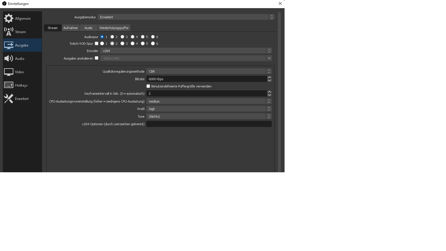

    (Ich habe mal als Beispiel ein Bild von meinem Stream und noch meine aktuellen settings in OBS hinzugefügt)
    Woran könnte das liegen? Aktuelle Streame ich über den x264 Encoder da ich eine AMD 5700XT besitze und der encoder wohl nicht so gut sein soll. Ist der Unterschied zwischen den NVIDIA encoder und dem x264 wirklich so krass?
    Oder habe ich falsche Settings oder eine zu schwache Hardware?

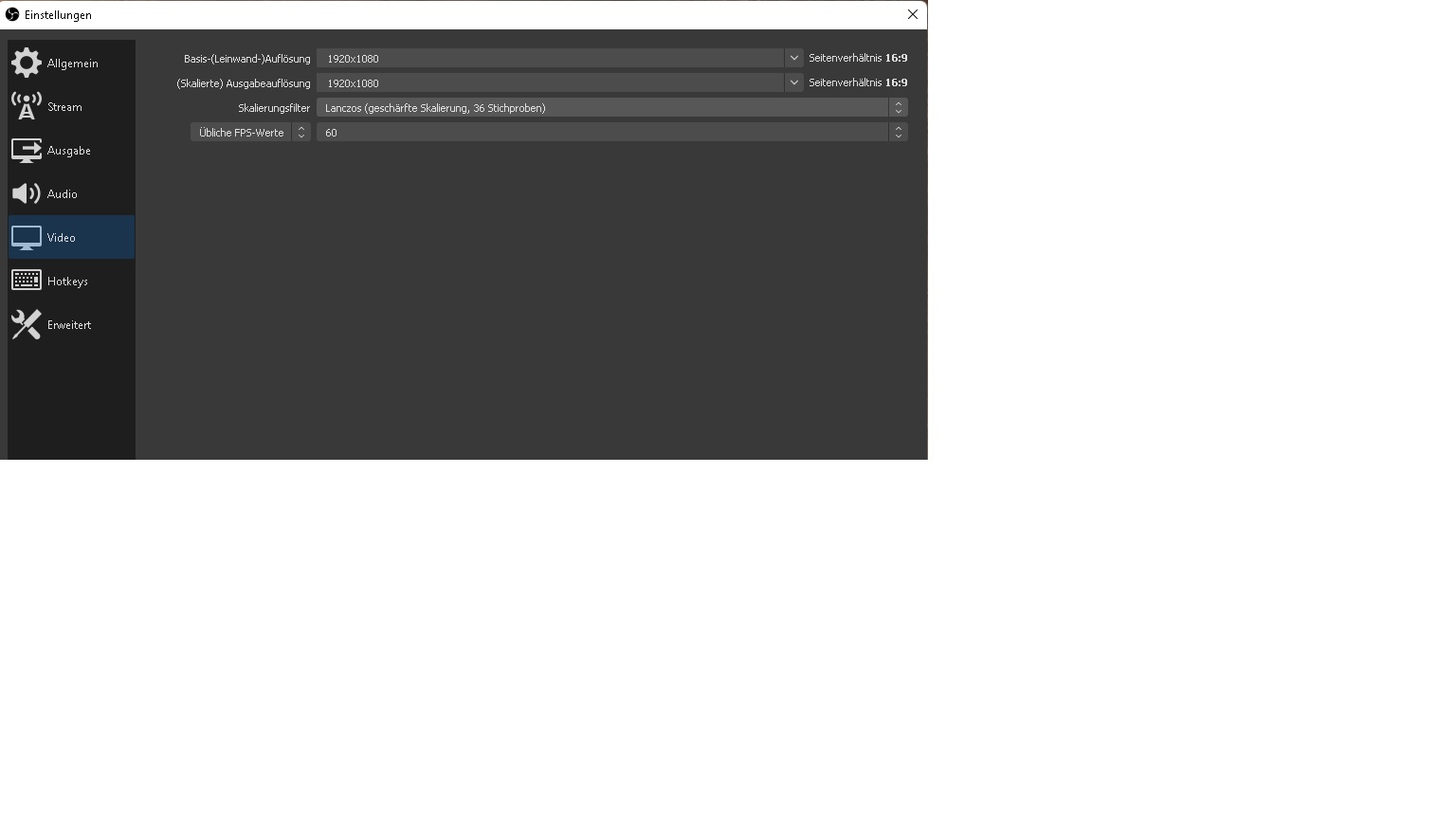

  • stell mal runter auf 1664x936 mit 60fps mit
    kann sein, dass 1080p für deine cpu zu viel ist und zum anderen ist 1080p mit nur 6k hin und wieder pixelig je nach game
    ich selbst streame auf 1664x936 60fps und preset medium/slow je nach game. weil meine cpu das weg rendern kann
  • Joa wie @derNerdmitHerz schon sagte, kannst du, oder eher, solltest du , mit der Auflösung etwas runter.
    Ich persönlich hab immer
    1600x900 mit 8000kbps bitrate
    Skalierung lasse ich auf Bicubic.
    Wenn du mit der CPU streamst passts ja schon wie du es hast.

    Ja davon hab ich schon gehört, weils durch 8 Teilbar ist, es sieht nun auch schon etwas besser aus, aber gerade wenn ich mich nur ein wenig bewege, ist es wieder sehr doll Matschig... Vorallem stört mich daran, das meine Facecam automatisch auch sehr matschig wird :/ Liegt das eventuell auch daran ob man Partner ist, das es besser aussieht? Der Unterschied ist ja teils markant sichtbar, würde es ja verstehen wenn meine CPU das nicht schafft, aber hab ja bei meinem Preset mit 1664x936 keine einzige Verzögerung in der Statistik, worauf man schließen könnte.

    Das schafft meine CPU nicht, da treten dann die ersten Render und Codierungsverzögerungen auf. Wobei der Unterschied von Medium zu Slow ja wirklich nur bei 1-2% liegen soll.
    daher schrieb ich: was ich nutze. deine 3800x wird das überlasten, bei meinem 5950x 16 kerne mit process lasso ist das kein problem. dazu taktet meine cpu auch höher und wird von wasser gekühlt
    mit nem 3800x würde ich 936p mit medium bei 6k streamen

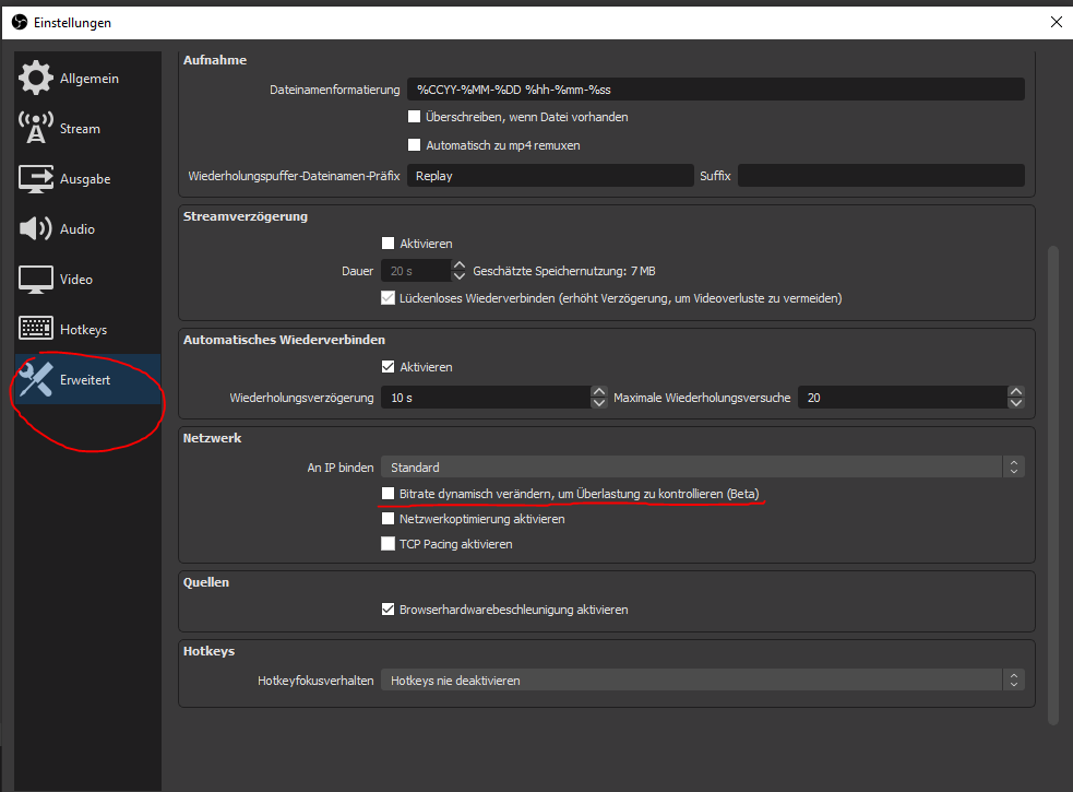

    ja das liegt halt daran das OBS den Haken vom Ausgabe-Tab in den Streaming-Tab verlagert hat & ich den neuen Haken nicht gesetzt hatte, deshalb halt üblicher 6000 cap.

    Ich teste bei so Gefummel immer mit lokalen Aufnahmen und der Option "Streamencoder verwenden".
    Dann seh ich direkt, was im Stream ankommt. Oder ist das ein Trugschluss?
    wenn es testen willst, dann mit dieser einstellung (wo der haken bei mir raus ist). dann stream starten und mit der seite drunter, kannst sehen was bei twitch ankommt. dafür bist nicht live und kannst es denn noch austesten
    das was du machst, sind die settings fürs reine aufnehmen, dein eingestellter upload wird meines wissens davon nicht benutzt zum recorden
    und dieser seite: https://inspector.twitch.tv/
