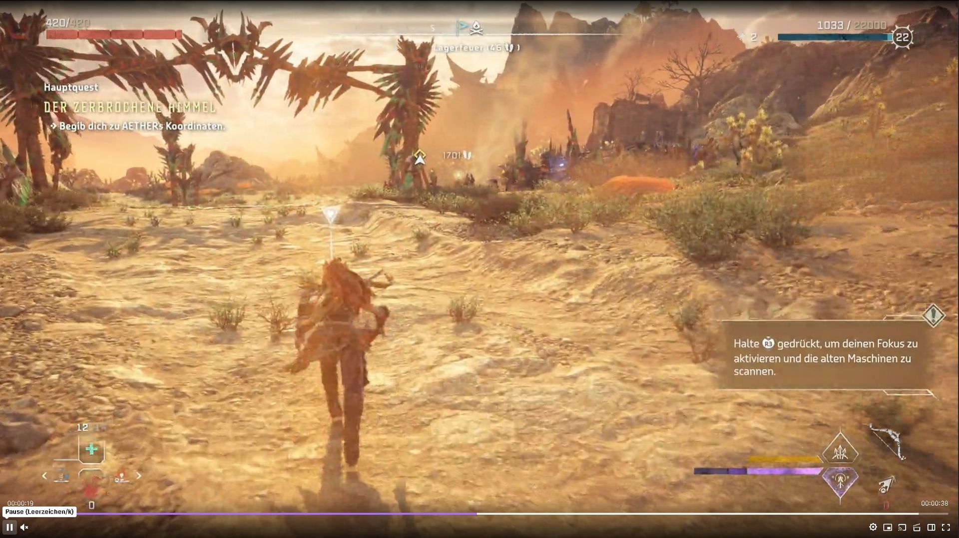

    stell mal runter auf 1664x936 mit 60fps mit
    Ja davon hab ich schon gehört, weils durch 8 Teilbar ist, es sieht nun auch schon etwas besser aus, aber gerade wenn ich mich nur ein wenig bewege, ist es wieder sehr doll Matschig... Vorallem stört mich daran, das meine Facecam automatisch auch sehr matschig wird :/ Liegt das eventuell auch daran ob man Partner ist, das es besser aussieht? Der Unterschied ist ja teils markant sichtbar, würde es ja verstehen wenn meine CPU das nicht schafft, aber hab ja bei meinem Preset mit 1664x936 keine einzige Verzögerung in der Statistik, worauf man schließen könnte.

    Mir fällt gerdae noch was anderes ein, wobei ich mir nicht ganz sicher bin ob es daran liegt. Beim Streamen zocke ich über meine Elgmato mit meinen WQHD Monitor auf 2160p auf der PS5.
    Würde sich das doll bemerkbar machen, wenn ich auf der PS5 direkt als ausgabe 1080p einstellen würde?
    Folgendes Problem was mir aufgefallen ist, ich kann mir nicht erklären woher das kommt...
    Wenn ich ein Spiel streame, sieht es immer sehr Matschig aus im gegensatz zu anderen Streams.
    Stehe ich im Spiel nur rum, bleibt das bild klar, sobald ich mich aber bewege, ist es extrem matschig.
    Das es minimal so ist, das kann ich mir denken. Aber es ist irgendwie sehr extrem. Komischerweise ist es in anderen Streams nicht der Fall ( Von der größe des Streamers teils unabhängig)
    (Ich habe mal als Beispiel ein Bild von meinem Stream und noch meine aktuellen settings in OBS hinzugefügt)
    Woran könnte das liegen? Aktuelle Streame ich über den x264 Encoder da ich eine AMD 5700XT besitze und der encoder wohl nicht so gut sein soll. Ist der Unterschied zwischen den NVIDIA encoder und dem x264 wirklich so krass?
    Oder habe ich falsche Settings oder eine zu schwache Hardware?
    Nebenbei zu erwähnen, ich streame fast ausschließlich mit meiner Elgato HD60 S+ PS5 Spiele und zocke sehr selten Games auf dem Rechner worauf ich streame.
