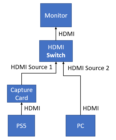

  • Hi Leute,
    ich versuche es mal bisschen detailierter zu erläutern.
    Vorweg, ich habe nur einen PC.
    Ich habe hier eine PS5 die ist per HDMI an der Capture Card angeschlossen, in HDMI in. HDMI Out ist ein Kabel was zum Monitor führt - soweit ist auch alles in OBS eingerichtet, das läuft.
    Wenn ich jetzt aber am PC wo auch ein Monitor dranhängt, Streamen will, muss ich ja mittels den Switch den "Monitor der an der PS5 hängt" aktivieren - mit ich auf dem einen Monitor zocken kann und auf dem anderen Monitor z.b. OBS, YOutube etc. laufen lassen kann.
    Der Switch ist wie folgt angeschlossen: HDMI Source 1 geht zur Capture Card, HDMI Source 2 geht an die GraKa des Rechners. HDMI Display geht zum Monitor womit ich "PS5" zocke.
    Im endeffekt hat der Test grad gezeigt, dass es im wesentlichen so klaüüt - bisauf, dass ich die Maus nicht auf den anderen Monitor bekomme, wenn ich über Steam GTA Spiele, ich muss erst GTA minimieren um defakto auf den anderen BIldschirm zuzugreifen zu können - hat da jemand eine Idee?
  • Spielst du GTA im rahmenlosen Fenster oder Vorbild Modus?
    Beim namenlosen Fenster kannst du in der regel die Anwendung verlassen, ohne diese zu minimieren. Je nach Spiel musst du eventuell mit Windos+Tab die Anwendung wechseln, um die Maus freizubekommen.
  • Wieso spielst du nicht über eine Vollbild-Vorschau deiner CaptureCard? Da ist keine Verzögerung merkbar. Mach ich seit Jahren so. Dann brauchst du keinen HDMI-Out
    (Rechtsklick auf die Quelle > Vollbildvorschau)
    Und wenn du nicht streamst, dann einfach Switchen auf Monitor-Ausgabe.
