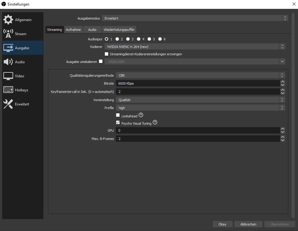

    Heute mit allen möglichen Einstellungen wieder probiert - selbes Thema....
  • Hm. Naja, ich find's minimal besser so. Insgesamt ist es aber eh nicht so schlimm, wie du hier und in deinem Stream machst, tbh. Entspann dich :) Der Stream sieht gut aus.
    Kannst mal noch "Lookahead" anschalten. Das gleicht die B-Frames automatisch besser an. Geht ein wenig zu Lasten der GPU, aber das sollte bei deiner Grafikkarte eigentlich easy passen. Startest du OBS als Admin? Falls nicht, mach das mal noch.
    Ansonsten wäre es cool, wenn du deine Infos ein wenig besser sortieren würdest. "Alle möglichen Einstellungen" kann halt auch alles sein. ;)

    Es gibt halt wirklich nichts, was ich noch nicht ausprobiert habe. Das mit dem Lookahead lese ich jetzt zum ersten Mal, mal schauen.. und naja ich setze mir selbst sehr hohe Standards, wenns minimale Ruckler gibt, bzw. verworfene Frames, dann stört mich das, weil ich weiß, alle was ich an Equipment habe, MUSS ausreichen, damit ich flüssig in 60 FPS streame... wenn man bedenkt, dass ich mir sogar extra nen neuen Rechner zusammengebaut habe, ist die Belastung gleich doppelt so hoch.
