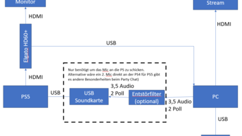

Das Standard Setup beim PS4 Streaming siet so aus:
Sobald du ein Handset an der Konsole benutzt, wird der Sound nicht mehr über HDMI ausgegeben. Beider erstem PS4 mit optischem Ausgang konnte man den Sound standardmäßig auch darüber abgreifen.
Du kannst abgesehen von der 1. Generation nur ein Audiogerät (Ausgang) gleichzeitig nutzen.
Wen du an Striche bei der Bildqualität hinnehmen kannst, wehre die Nutzung der PS Remote App noch eine Option. Diese überträgt dann auch dein Mich zur Konsole.
