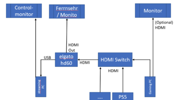

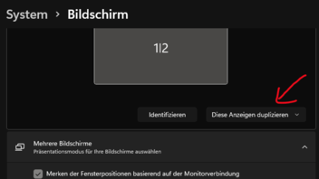

Um mein Gaming PC ohne Einschalten des Streamg-PCs nutzen zu können, Krone ich das Bild über Bildschirmeinstellungen auf beide HDMI Ausgänge der Grafikkarte.
Möchtest du das gleich für die Konsolen haben müsstest du noch mal einen HDMI Splitter zwischen den HDMI Switch und der elgarto stecken oder du benutzt einen Switch mit mehreren HDMI Ausgängen.
Ich hoffe, ich konnte deine Fragen so beantworten und habe dich nicht noch mehr verwirrt.
Jetzt habe ich mir eine PS5 zugelegt und meine frage ist kann ich die elgato hd60 auch für meine PS5 Streams benutzen oder brauch ich noch eine extra elgato dafür.
Klar kannst du die hd60 auch für die PS5 benutzen. Wenn du keine zweite Capter-Karte verwenden möchtest, würde ich einen HDMI Switch vor die Capter-Karte stecken. So, kannst du mehre Geräte mit der Karte verbinden und auf Wunsch umschalten.
