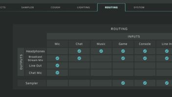

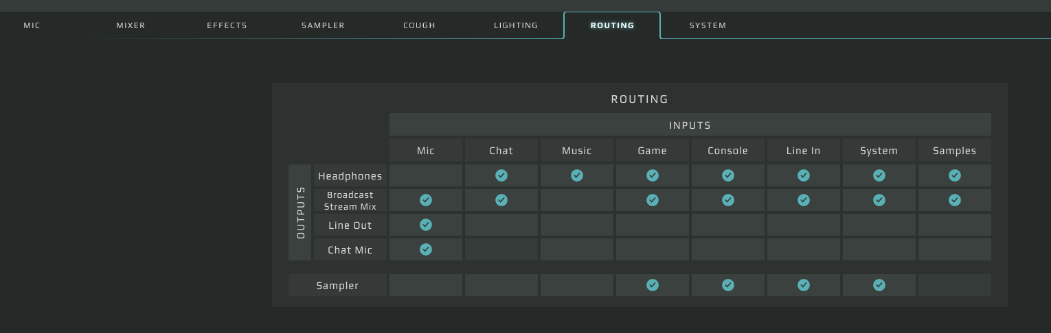

Wenn du die Kopfhörer am GOXLR dran hast, dann muss beim Routing im Kanal Headpfon und System ein Kreutz gesetzt sein.
3. Verbinde den Mic Eingang deiner USB-Soundkarte mit den LinOut deines GOXLR. Beim Routing setzt du bei deinen LineOut und den Mic dein Kreuz (erste Spalte müsste es sein)
In OBS fügst du ein Audioaufnahmegerät hinzu und wählt da den Brodcast System Mix aus.
So mit bekommst du dein MIC vom GOXLR in deinen Stream. Könntest auch Chat Mic nehmen aber falst du später doch über dein GOXLR Mischen möchtest brauchst du da nichts mehr zu ändern. (der chat Mix ist für Discord und co gedacht)
Beim Rooting wider Kontrollieren, das beim Brodcast System Mix und deinen Mic wieder ein Kreuz gesetzt ist.
Dein Roouting sollte in etwa so aussehen. Wo bei dem von mir vorgeschlagene Setup in Moment nur die Spate Mic und System interessant sein sollte, da ich davon ausgehe das nur das Mic am GOXLR zurzeit angeschlossen ist. Wen du mehr über das GOXLR laufen lassen möchtest soltestdu mit diesen Routing Einstellungen keine Probleme bekommen.
Wenn du nun deine Party Chat separieren willst, dann nimmst du wie ich oben bereits beschrieben, den Grünen Anschluss von deiner USB Sound Karte und gehst in den LinIn von deinem GOXLR. Beim Routing und OBS brauchst du dann nicht mehr zu ändern da das Mischen dann über das GOXLR gemacht wird.

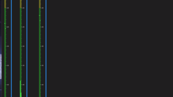

Soo okay ich muss dich nochmal belästigen ;D Also glaube so hatte ich das heute sogar mal. Habe nun das Problem weshalb ich dachte es wäre falsch.
Meine Stimme klingt normal Sounds die ich über das Streamdeck einspiele auch.. der Sound von der Playsi hört sich verzerrt an. Ka wie ich das sagen soll, als wäre da eine Dopplung oder ein Effekt.
Liegt das an der Soundkarte, wobei die besser ist als die ganzen 10€ die die genommen werden. Liegt das am Kabel? Hast du da vielleicht eine Idee?

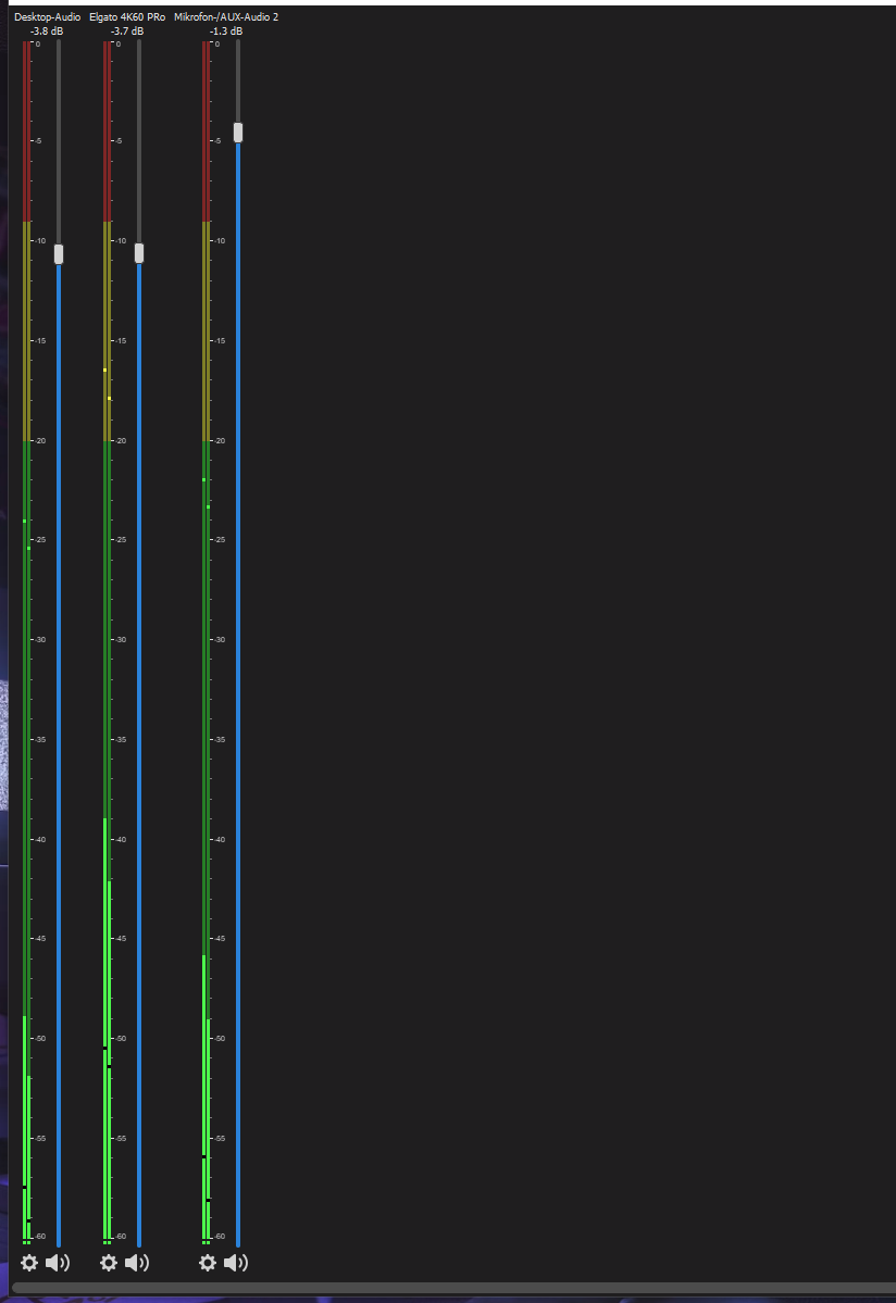

Achja ich habe auch eine Abweichung ich habe mein System Sound auf Monitor und Ausgabe gestellt im OBS ich musste aber auch die Elgato Soundquelle auf Monitor stellen. Sonst habe ich mein Playstation Sound nicht gehört.
Im Screenshot zu sehen alle 3 Quellen geben den Sound wieder. Die Elgato Spur habe ich für Stream&Aufnahme rausgenommen aber wenn das Micro auch den Sound mit durchschleift dann ist klar das es komisch klingt ;D
So noch ein Nachtrag, ich habe jetzt im Windowssound mein Mic auf meine SystemQuelle wiedergeben lassen und die Microspur aus dem Stream genommen. Jetzt ist der Sound Fehler weg. Also muss irgendwas nicht passen.
Wenn ich alles so durch gehe wie du sagst kommt der Sound aus allen 3 Quellen. System - Elgato - Mic.

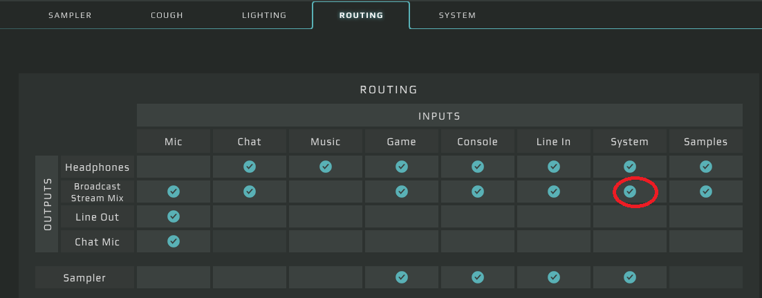

Ja hier habe ich einen kleinen Fehler gemacht. Nehme den haken in der Zeile Brotcast Stream Mix und System raus oder schallte deine Elgarto nur auf Monitoring.

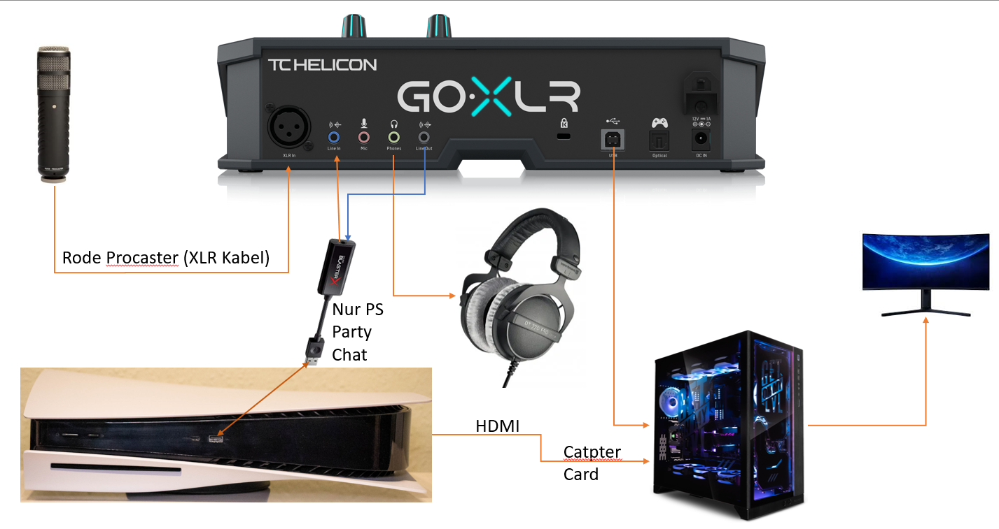

Dein SetUp müsste eigentlich so weit ich es Verstanden habe, folgendermaßen aussehen: Wen so ist, kannst du dir das Skizzieren sparen.

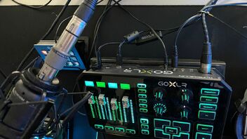

Kurz vorweg nenne ich die Streaming Hardware:
Elgato 4k60 Pro MK2
GoXLR
Rode Procaster <- Es ist am XLR angeschlossen aber ich habe mir ein Fathead noch gekauft dadurch habe ich es im MIc Setup als Condenser (+48V) eingestellt Wieso auch immer ;D siehe Screen
Genau so wie es auf deiner Skizze ist habe ich es, einzige was mich grade wundert, die USB Soundkarte skizzierst du in den Line Out und in den Line IN .. wenn ich das gestern nicht überlesen habe sollte ich nur den Microkanal in den Lineout führen.

"Ja hier habe ich einen kleinen Fehler gemacht. Nehme den haken in der Zeile Brotcast Stream Mix und System raus oder schallte deine Elgarto nur auf Monitoring."
Welche Zeile genau soll ich bei den beiden rausnehmen?
Also soweit geht alles wenn ich die Dopplung nun rauskriege ist alles perfekt
Die Dopplung wird vermutlich entstehen, weil du bei der Elgarto das Monitoring und Ausgabe ein gestellt hast. Dadurch wird der Sound auf dein GOXL System "Audiogerät" wiedergegeben, der wider um in deinem Stream geht und schon haben wir hier die Dopplung drin.
Entweder du nimmst den rot markierten Haken raus oder du stellst deine Elgarto Quelle auf Nur Monitoring
Sorry wen ich dich hier durcheinander gebracht habe. In der Zeichnung habe ich die Auftrennung von PS5 Party Chat und Gamesound mit berücksichtigt.
Dein Mic geht hir also von den LineOut des GOXLR in den Mic eingang deiner Soundkarte.
Beim Auftrennen des Sound in Party Chat und Game Sond würd der Party Chat über die USB Karte in den LineIn deines GOXLR gehen.

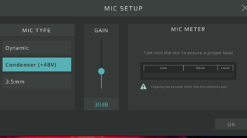

Als ich damals den Fathead angeschlossen hatte konnte ich nur über MIc Setup als Condenser (+48V) nutzen, grade habe ich gesehen das unter Dynamisch auch noch ein Soundausschlag kommt. Aber vielleicht weil mein MIC noch auf Abhören steht ka.
Bei dem Mic Setup des GOXLRs wird den nur die am gerät angeschlossenen Mikrofone berücksichtigt (XLR Anschlus oder der Rote Mic Anschluss 3.5 Klinke)
So weit meine Googel suche richtig ist, handelt es sich beim Rode Procaster um ein dynamischen Großmembran Mikrofon. Daher sollte im GOXLR in den Mikrofon-Settings der Typ Dynamic ausgewählt werden.
Bei dieser Mikrophonart hörst du dann auch was, wenn du Condenser (+48V) benutzt. Bitte beachte hier bei die Hersteller angaben. Condenser (+48V) nur nutzen, wen dein Mikrofon eine Phantomspeisung benötigst.

Achso ja, nun weiß ich wieder warum. Durch den Fathead bekommt das Micro eine Phantomspeisung und habe mehr Power. Sprich kleineren Pegel ohne Rauschen oder Brummen trotzdem lautdaher die Einstellung ;D
