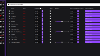

    Hey ich weiß das es davon schon tausende Threads gibt, ich habe auch versucht zu googeln .. aber in vielen Dingen weicht das alles von meinen ab und ich bin aktuell eh schon mega verwirrt.
    So ich habe bisher immer über 1 PC gestreamt und gezockt. Lief in letzter Zeit auch sehr gut. (Hardware mäßig) So nun habe ich aber den glücklichen Umstand einen 2 Rechner fast für lau zu bekommen.
    Mein erster Test lief dann über OBs + NDI ab. Gefiehl mir sehr gut, Stream war eingestellt, Sound wurde mit den einzelnen Spuren einfach genau so übertragen und alles TOP. Doch ich war der Meinung, dass trotz bester Einstellung das Bild schlechter war als, wenn es direkt in den Stream geht.
    Also legte ich mir eine Capture Card zu. Die Elgato 4k60 Pro MK2.
    Verkabelt ist es jetzt wie folgt. HDMI Ausgang Gaming PC in die Capture Card und der Output bleibt leer. Anzeige vom Gaming PC mit der Capture card geklont. Bild kommt auch an. Ich habe es auch hinbekommen, dass der gesamte Ton vom Gaming PC an den Streaming-PC ankommt.
    Aber ich bin damit so nicht zufrieden. Ich kann natürlich nichts mehr regeln. z.b nur meine Stimme Lauter oder sowas .. müsste es dann immer am Gerät selber oder in der Software selbe nachstellen.
    Ich hatte aber auch bei mir gewisse Soundquellen die nur Live hörbar waren, die ich in meinen VODS nicht haben wollte, falls ich damit mal was machen will. Auch das kann ich ja nun nicht mehr.
    Allerdings will ich mein Equipment nicht an den Streaming-Rechner anschließen ( GoXLR + Mic usw), weil ich dann immer beide PC´s betreiben muss.
    Ich denke das es irgendwie geht, das ich z.b eine Quelle Firefox oder was auch immer noch seperat senden kann, nur wie kriege ich das hin das die Elgato den Sound nicht mit nimmt.
    Also nochmal klar gefasst:
    Ich will das mein gesamter Sound vom Gaming PC außer Quelle X von der Elgato in den Streaming rechner geht. Dann muss ich mittels aux oder ka wie .. eine Soundquelle hinzufügen, die ich dann separat in OBS habe.
    Ich hänge mal ein Bild an, wie ich es aktuell mit nur einem PC habe.

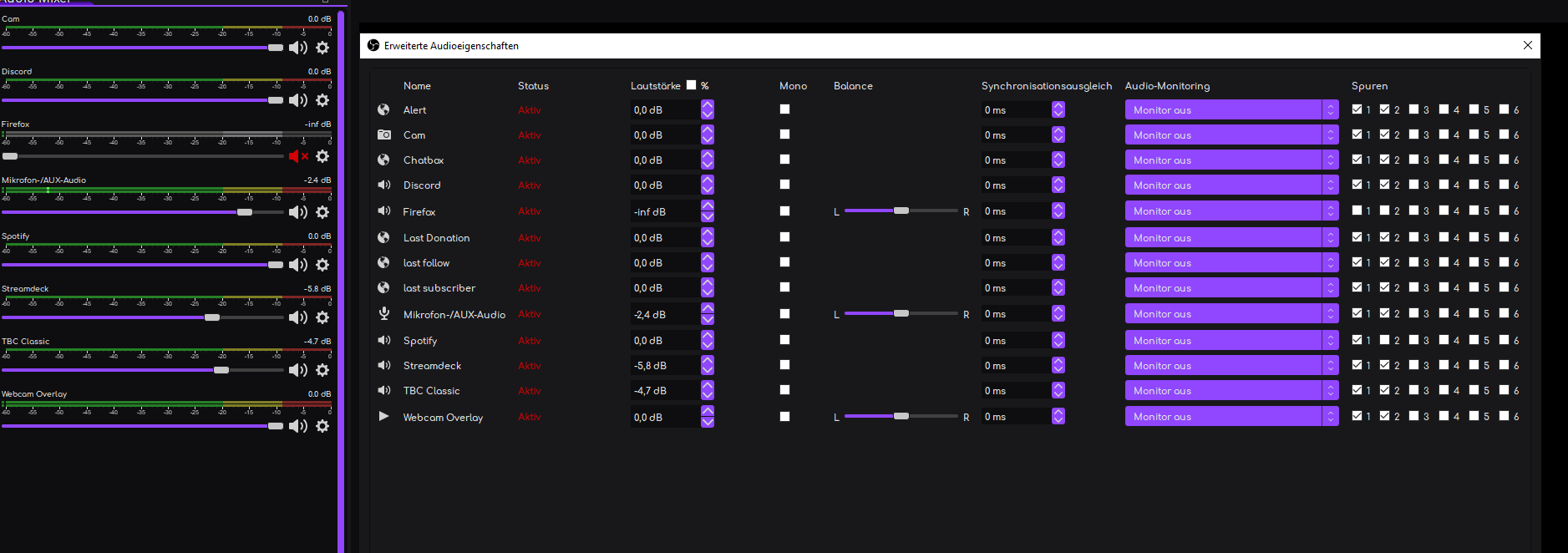

    Dein Sound im Windows solltest du jederzeit für dich lauter und leiser machen können. Dafür hast du ja Ansich den Regler in OBS.
    Im OBS unter Sound solltest du natürlich auch dein Headset und dein Mikro in den Einstellungen rein nehmen. Weil sonst werden die nicht genommen.
    https://ibb.co/FhTVsrq
    Dann würde ich in Windows prüfen ob dein Micro angezeigt und Pegel hat.
    https://ibb.co/mXn5Gzy
    Und funktioniert es in Windows wenn du rein redest?
    Dann natürlich erstmal alle Filter in OBS raus machen. Hilft einfach der Fehlerfindung besser.
    Wozu 2 Micros? In den Soundeinstellung checken ob bei einem der Harken drin ist als Wiedergabegerät nutzen oder sowas. Aber wozu man 2 Micros brauch wird mir nicht ganz klar ;D
    In OBS unter Erweiterte Soundeinstellung checken ob in Spur 1 dein Häkchen von deinen Sound Quellen drin sind.
    https://ibb.co/HNHjkSf
    Und natürlich in der Stream Einstellungen gucken welche Spur du überträgst.

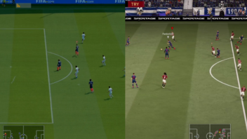

    Hey kurze Frage gibt es hier Leute die eine Elgato 4k60 pro mk2 haben? Ich finde die Farben sind sehr merkwürdig. Auf normalen Werkseinstellungen sehen die Farben sehr falsch zum original aus.
    Als bestes Beispiel kann man Fifa nahmen, die Farben weichen sehr stark ab .
    Z.B Das Menü ist auf meinem PS4 Bildschirm Blau MBappe steht da. Im Stream (OBS Fenster) und im 4k Ultility Fenster ist der Hintergrund Lila + MBappe hat ein krassen Rotstich.
    Habe dann den Farbton Regler und die Sättigung verstell, so das es halbwegs so passt.
    Aber ich finde es komisch das die Farben so falsch wiedergegeben werden. 100% bin ich nicht zufrieden mit der Einstellung. In den Einstellungen der Elgato steht immer NTSC. Stelle ich was anderes ein, stellt er das sofort ohne Fehlermeldung wieder auf NTSC.
    Hat da vielleicht einer paar Tipps für die Farbeinstellungen?
    Und noch eine Sache bei Trymacs sieht das spiel von der Quali besser aus, klar hat er bessere Hardware, aber sollte das was ausmachen? Zumal der PC ja eh volle Power hat da es ja über die Capture Card läuft. Ich lade heute Abend mal ein Bild hoch, als Vergleich.
