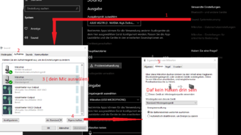

Ich hab mal versucht die häufigsten Fehler Quelle mit weg zur Besaitung in einem Bild zusammen zufassen, vielleicht hilft es dir ja weiter.
Achte darauf was du als Standard gerät unter den Windows Einstellungen ausgewählt hast.
Ich habe schon häufiger überlegt das ganze, als Standard Anleitung festzuhalten. Würde aber kaum jemand lesen.

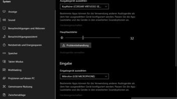

Nun zu deinem Sound Problem:

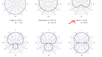

1. Spielst du über Lautsprecher oder Kopfhörer? Bei der Benutzung von Lautsprechern ist ein Mikrofon zu empfehlen, das deine Nieren Charakteristik aufweist. Ansonsten solltest du Kopfhörer Benutzen
2. Bekommst du kein Spielsound solltest du deine Windows Audio ausgab Quelle überprüfen. Siehe Bild 2. Ist das richtige Wiedergabegerät eingestellt?
