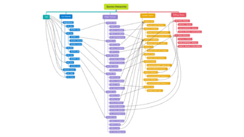

Auf dem Diagramm seht Ihr wie die Start Szene verknüpft wird. Von OBS aus wird nur die MZ_Start Szene aufgerufen.
Der Vorteil dieser Aufteilung ist das Ihr z.B. die Alerts in der HELPER_Start Szene beliebig Positionieren und in der Größe
anpassen könnt.
Die tatsächliche Browserquelle die in der Szene QUELLE_Alert eingebunden ist, wird dadurch nicht geändert. In den
QUELLE Szenen legt Ihr bitte alles in eurer maximalen Größe der Basisleinwand an, z.B. 1920x1080.
MZ_Start : Ruft die Szene HELPER_Start auf.
HELPER_Start : Ruft die Szenen QUELLE_ALERT, QUELLE_Countdown, QUELLE_SocialMedia und die Lokale Datei BG_Start (Bild- oder Videoquelle) auf.
QUELLE_Alert : Ruft die Browserquelle Alert Box auf. Z.B. von Stream Elements oder Tipeeestream.
QUELLE_Countdown : Es darf nur bei einer Quelle das "Auge" sichtbar sein. Sonst habt ihr Zwei Counter laufen.

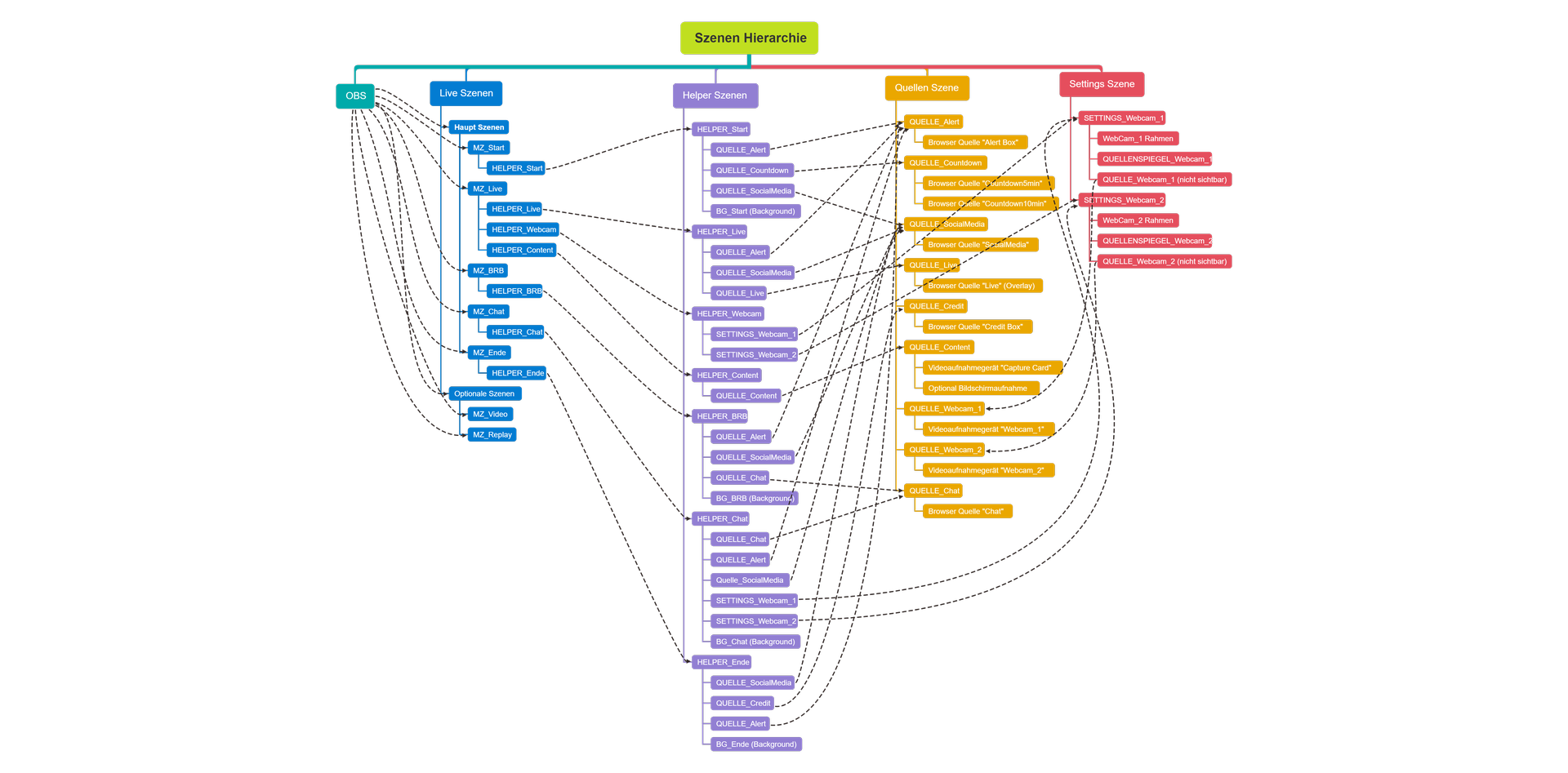

Hier ein Beispiel wie eine Szenen Hierarchie aussehen könnte.
streamtalk.de/attachment/2340/
