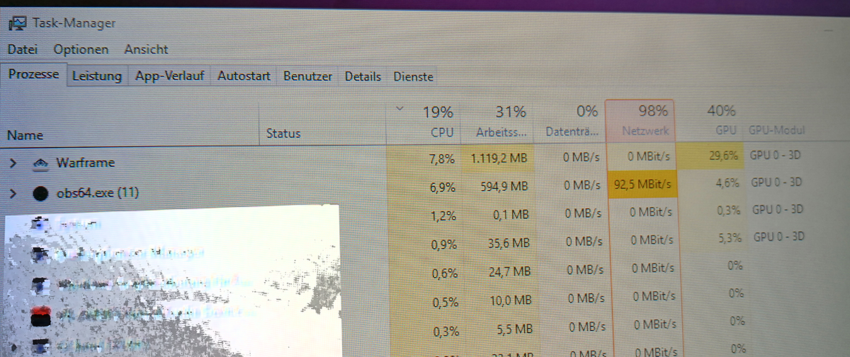

Nach einigen Tests hat sich noch nichts bei mir verändert- Sobald auf beiden Rechnern OBS Startet gehts steil bergauf
Was hat deion OBS alles für Prozesse? 11 stück, dafür das es nur etwas senden soll finde ich bissl viel..
Hast du eventuell mehrere NDI Quellen drin?

zeig mal einen Screenshot von deinem Taskmanager mit den Prozessen
