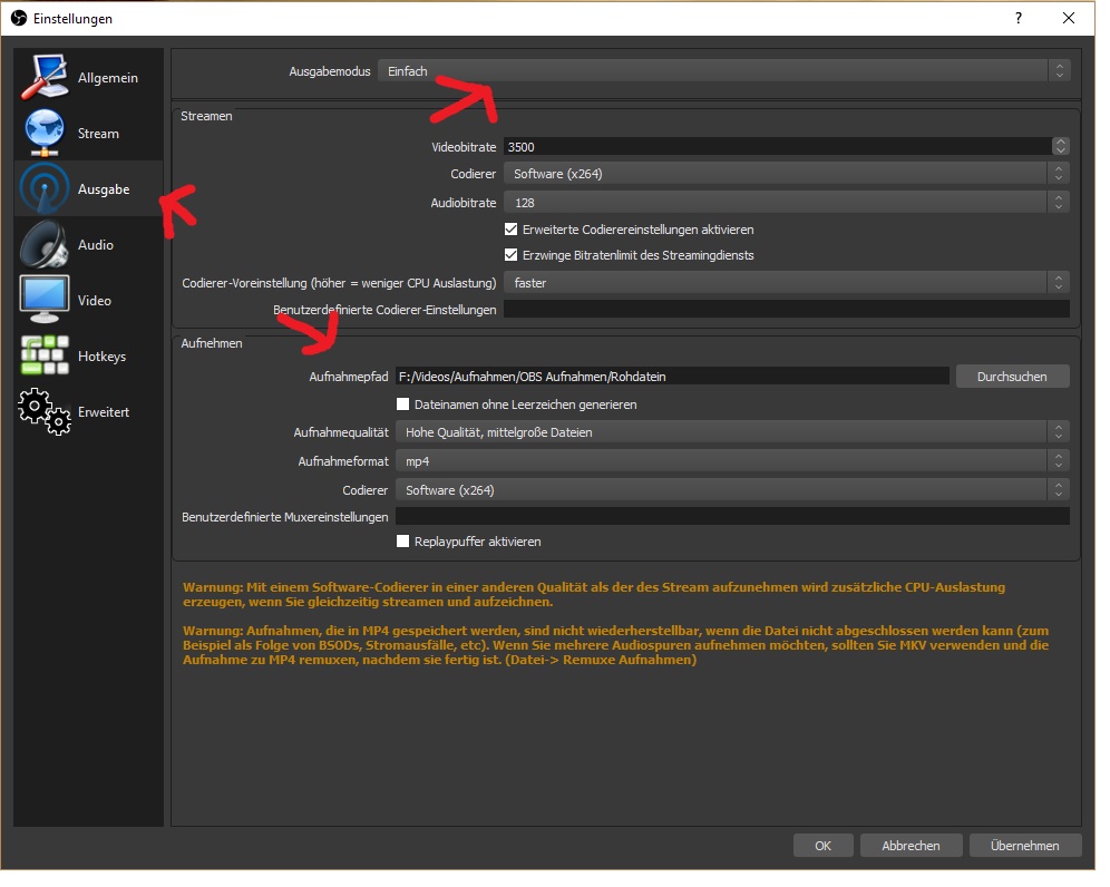

    Zum einen auf Ausgabe. Dann hast du die Möglichkeit ganz oben in der Mitte "Einfach" oder "Erweitert" auswählen.
    Im Reiter "Einfach" hast du ein Stück weiter unten das Feld "Aufnahme". Darüber hast du "Streamen". Wie du siehst, zwei verschiedene Arten.
    Wenn du auf "Erweitert" stellst, kommst du in den Profi Modus sozusagen. Da hast du wieder die Reiter "Streamen", "Aufnahme" und "Audio".
    Wie du siehst, hat OBS alles, was man braucht ;)
