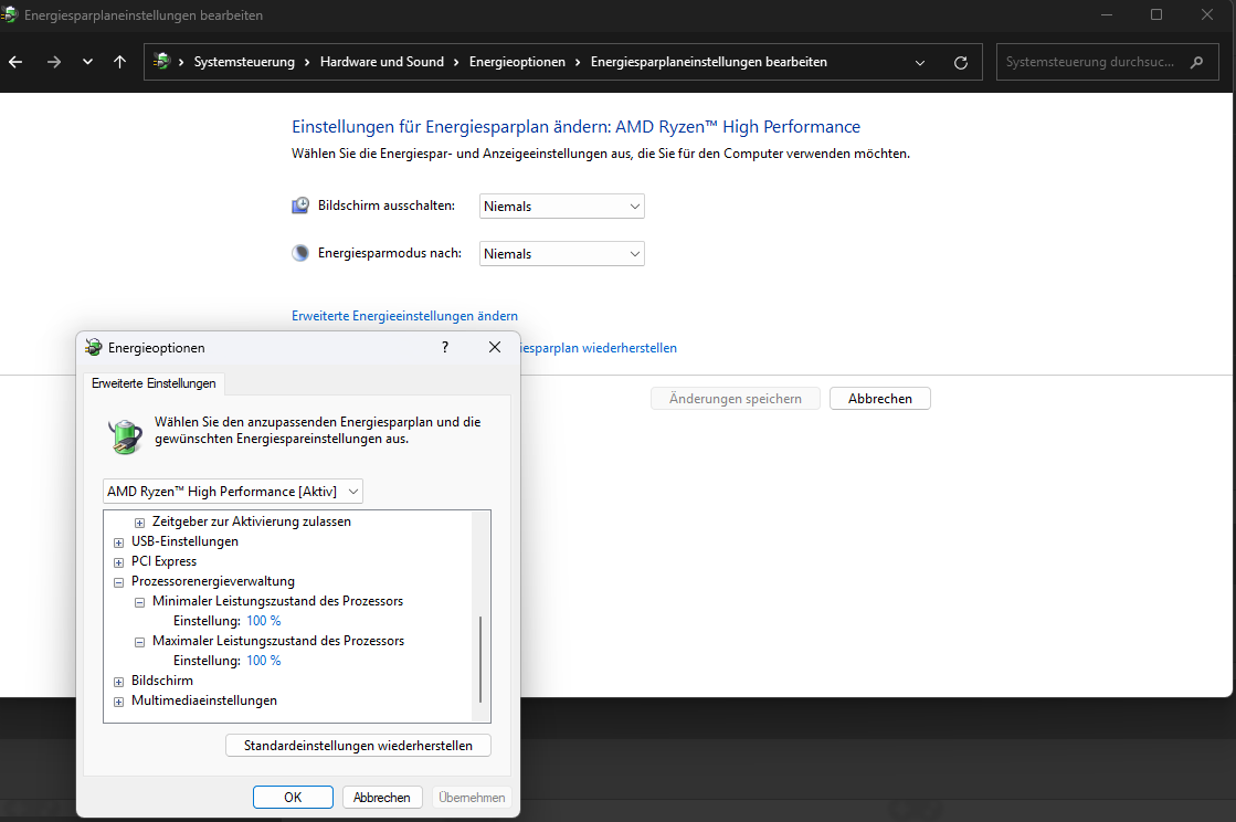

Also ich würde einfach mal die Energieoptionen überprüfen. Beim Laptop gibt es hier für den Netzbetrieb und den Akkubetrieb getrennte Einstellungen.

Vielleicht finde ich jemand der ein universal Netzteil hat oder gar ein ähnliches Model der Reihe. Bis dahin mu8ss ich weiter auf Fehlersuche gehen.In den Einstellungen war ich schon und habe alles hoch geschraubt sowohl beim Netzbetrieb als auch auf Akku. Die Probleme bleiben die selben, wenn ich den Stecker Ziehe ist alles schick, ist er drinne gibt es eine leg Party mit Masse schleife (bei 2 von 3 Starts).
