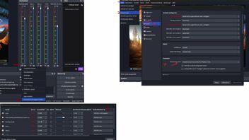

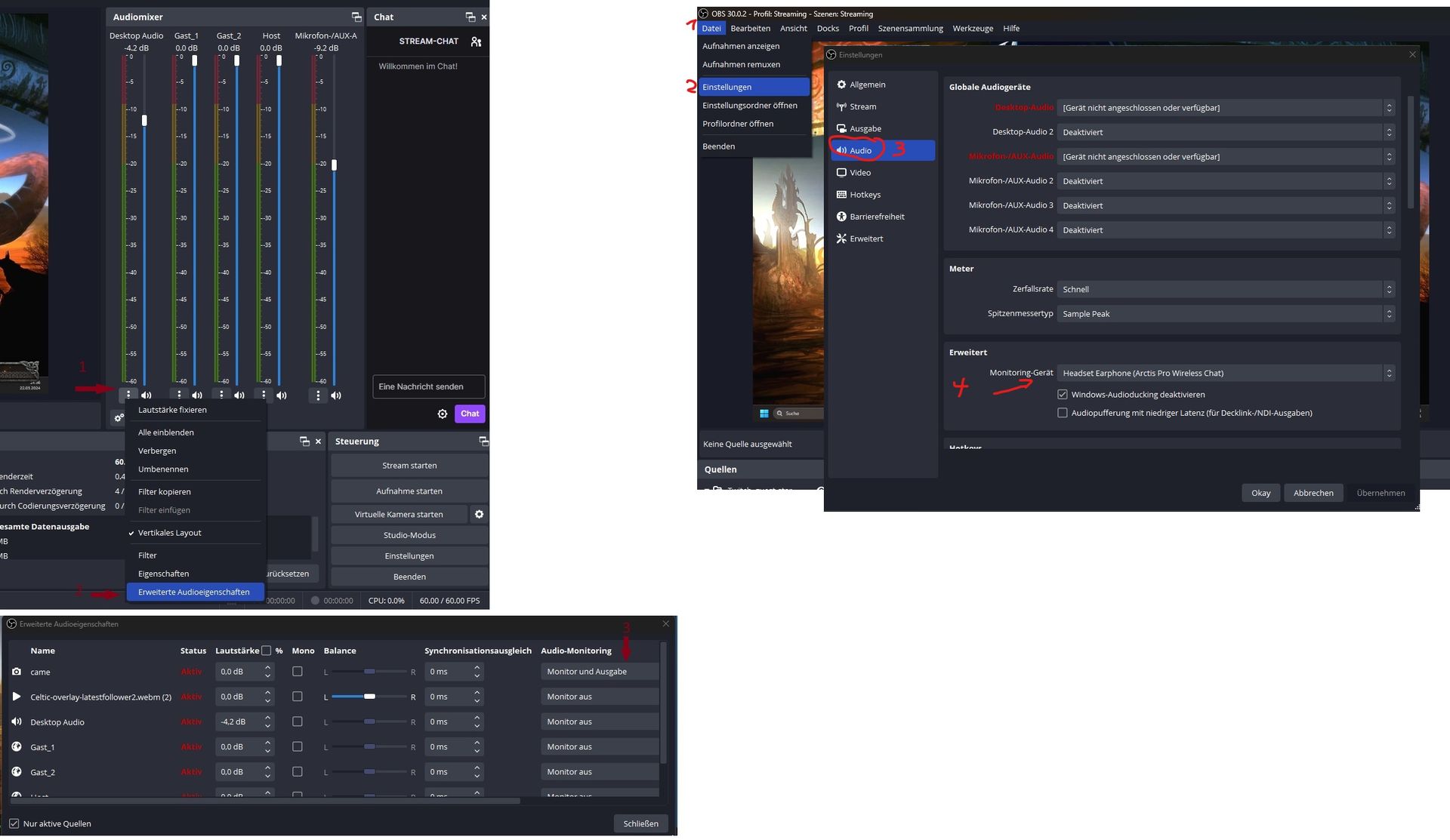

    Wen das Audio nur auf dein Kopfhören fehlt, dann findest du unter den erweiterte Audioeigenschaften bei deiner Elgato Tonspur die Möglichkeit Monitor und Ausgabe.
    Unter Einstellungen Audio deine Monitoring-Einstellungen überprüfen. Standard = dein in Windows eingestellte Ausgabegerät. Hier kannst du auch dein Headset direkt auswählen.
    Bild zeigt dir den Weg zu den Einstellungen:

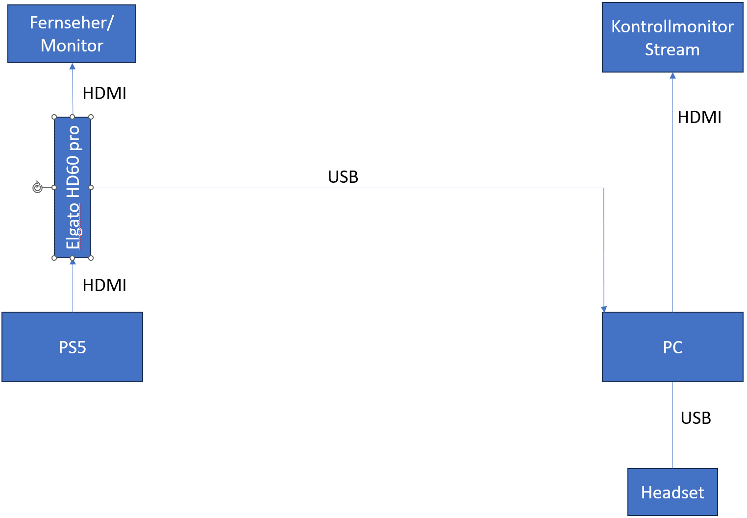

    Dein Hardware Setup habe ich erst mal so verstanden wie in folgender Abbildung:

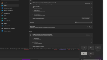

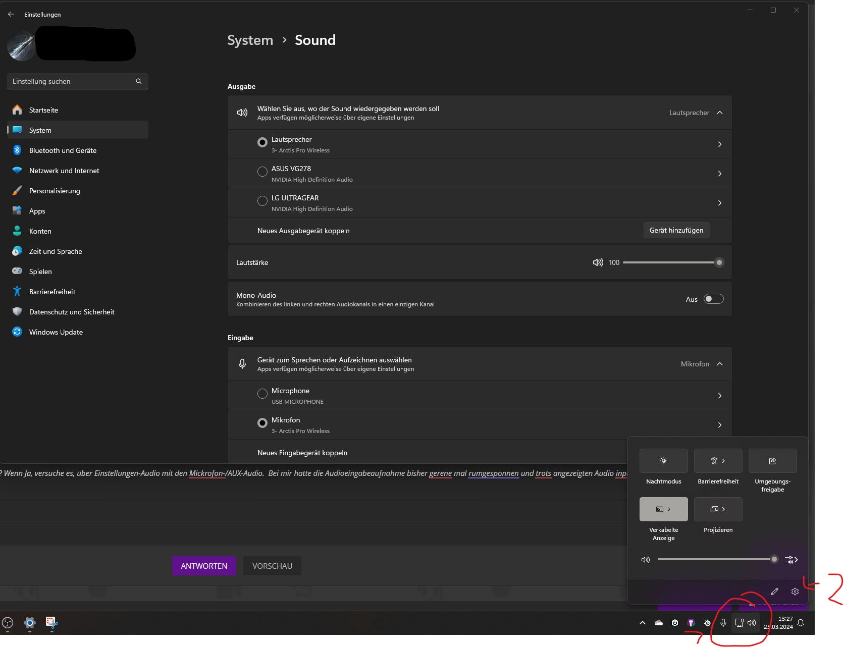

    Verstehe ich dich richtig, dass das Hauptproblem der fehlende PC Sound hier ist? . Der fehlende PC Sound könnte dann daran liegen das dein Headset in Windows nicht als Ausgabe gerät eingestellt ist.
    Über Prüfen kannst du es hier:
