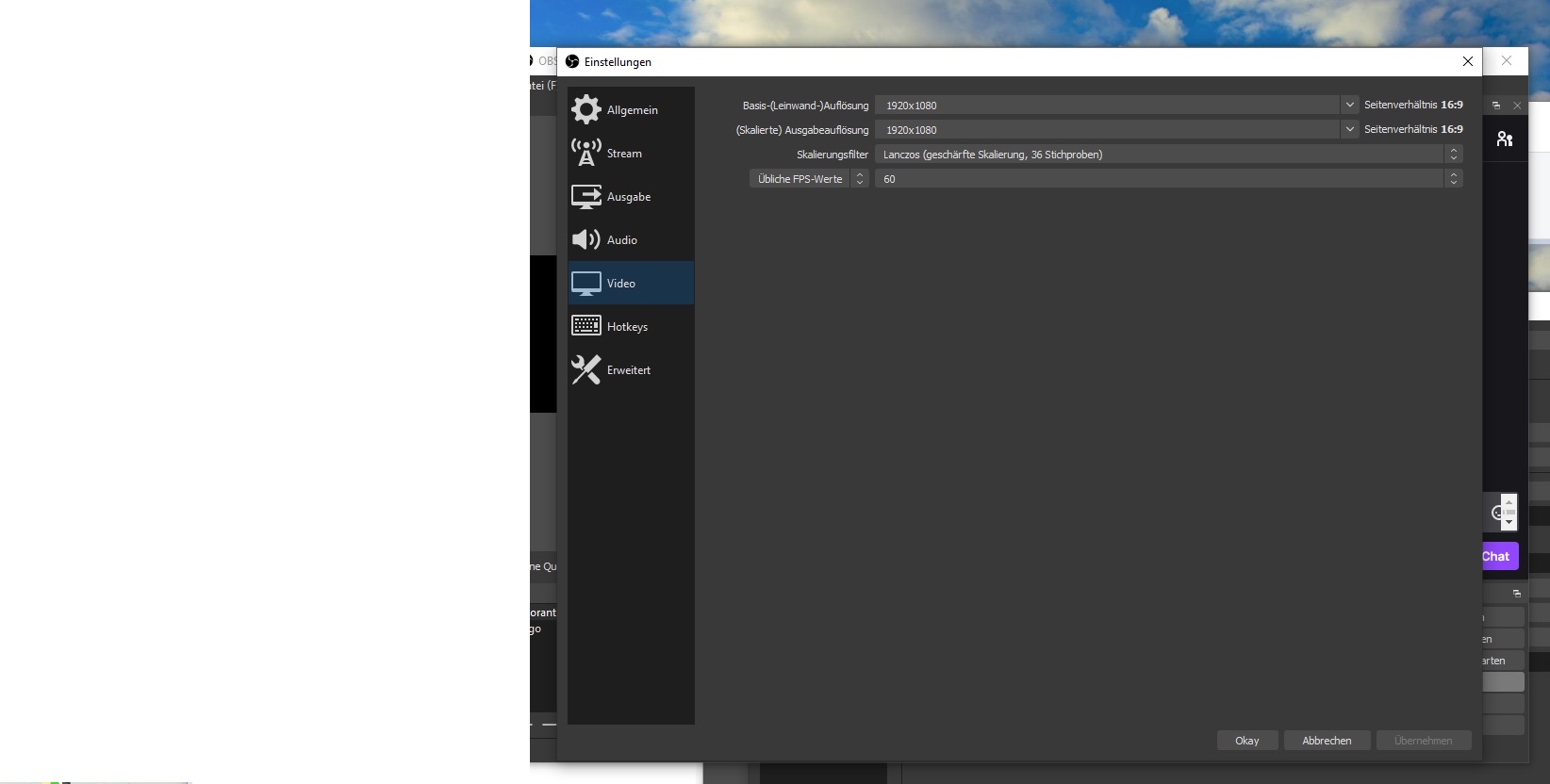

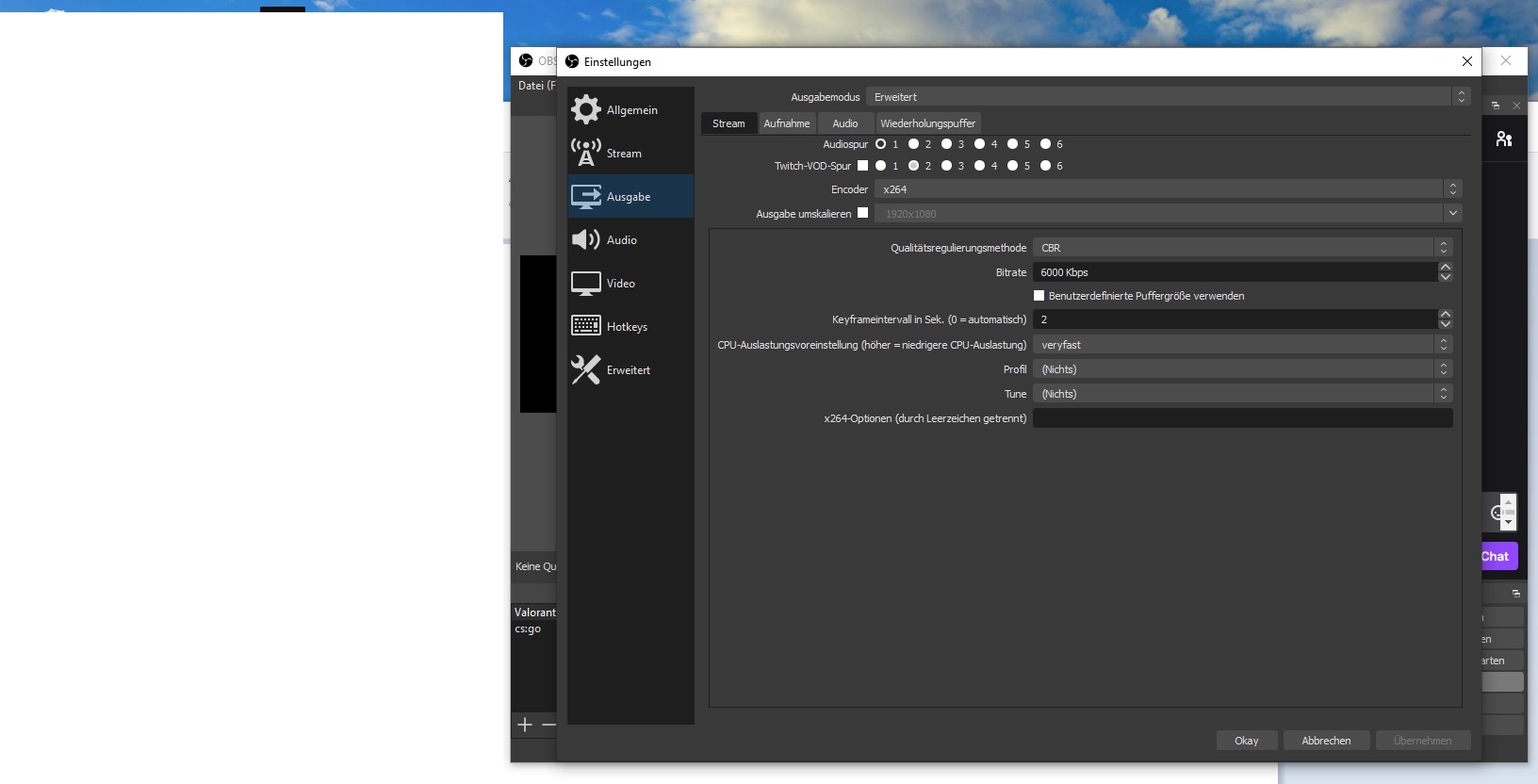

    Dadurch, dass ich jetzt dieses Problem habe, habe ich schon einiges versucht. Da habe ich gesehen, dass die GPU ingame bei 100% ist, ob es davor war, weiß ich leider nicht.
    Bei Ausgabe habe ich: CBR, Bitrate 5K, CPU-Auslastung veryfast.
    Hoffe mir kann jemand helfen.
