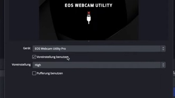

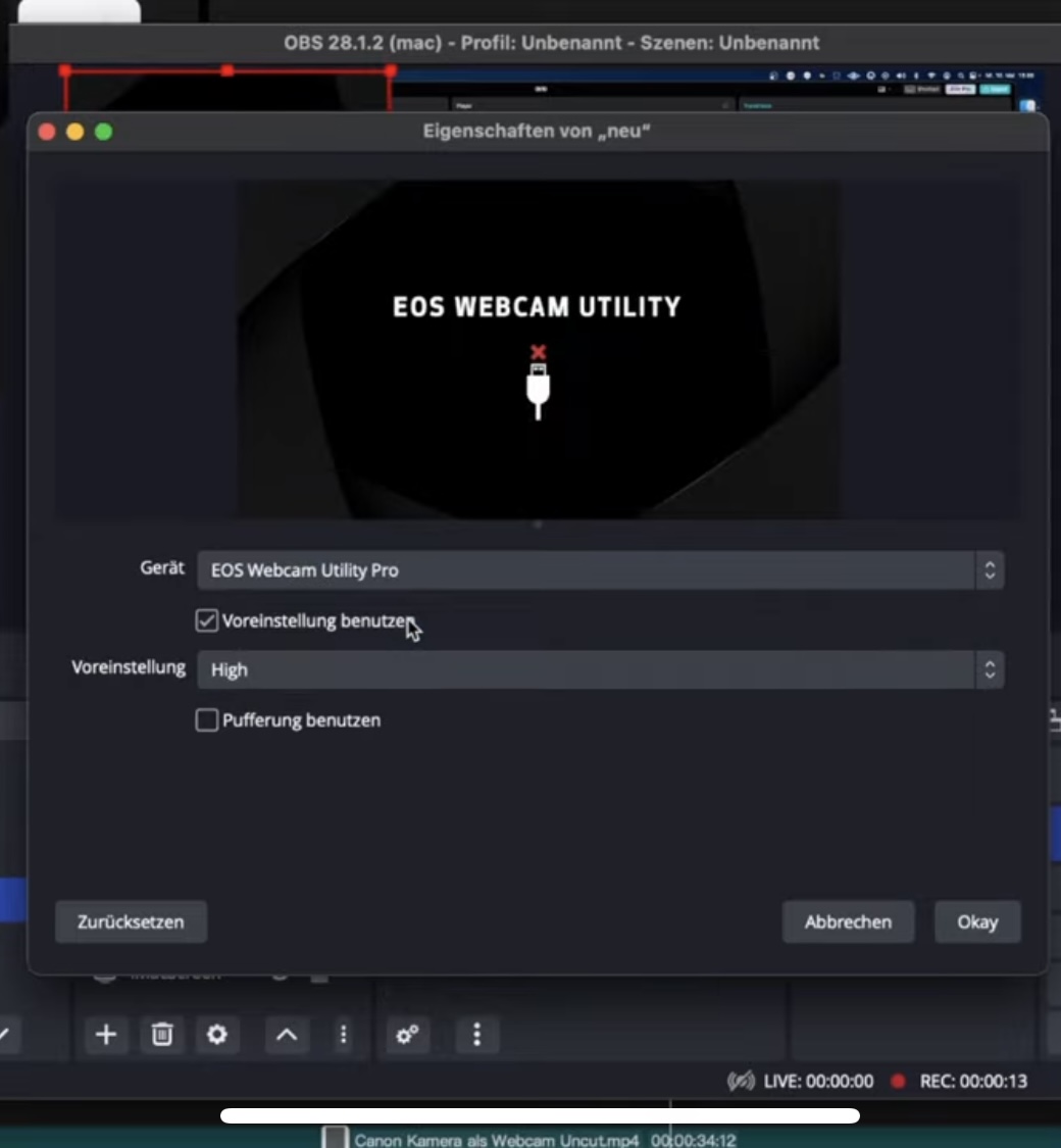

Laut Videos im bei Youtube musst du die Webcam App von Canon auswählen.
Das wirst du aber wohl schon gemacht haben.
Die Kamera muss auf Video eingestellt sein.
Ich habe aber noch ein Video mit dem Fehler gefunden.
Nachtrag. Evtl. muss die App dazu auch offen sein.
Videoaufnahmegerät sollte da sein.
Danke werde es morgen nochmal mit der Anleitung versuchen, aber ich habe auch immer dieses Bild gehabt wie im Video am Ende
Das hat der im Video auch erklärt. Er musste immer wieder das Kabel an einen anderen USB Port anschließen, bis er ein Bild hatte.
Die Software erkennt wohl nicht immer das USB Signal.
Er meinte, er musste vor dem Video 4 mal den Stecker auf andere Ports probieren.
