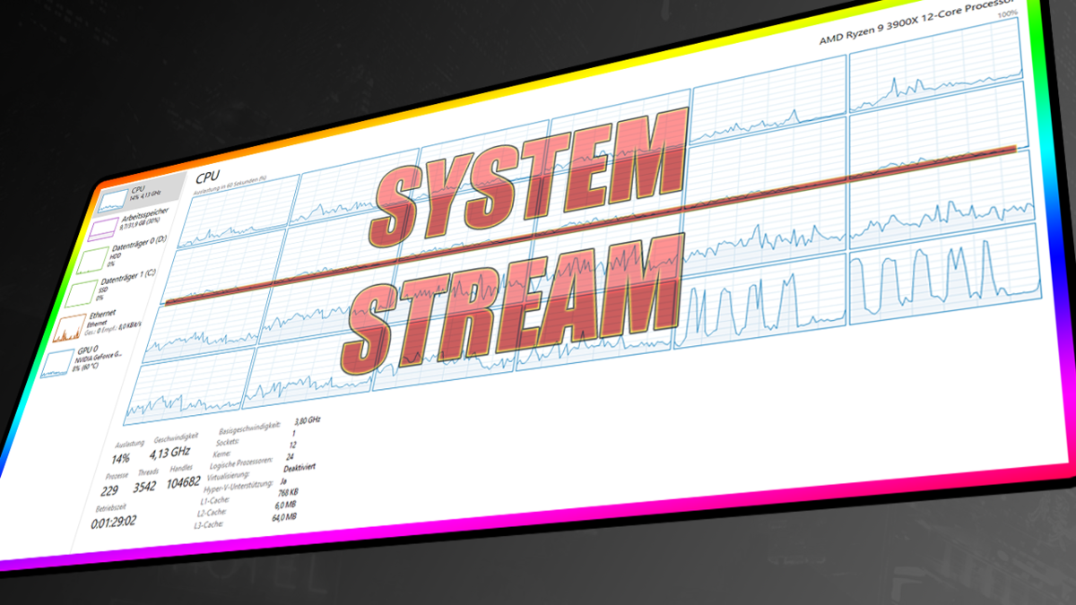

Der Ryzen 3900x ist ein Flagschiff von AMD, welcher 12 Kerne / 24 Threads auf bis zu 4,6 GHZ bietet. In den folgenden Abschnitten will ich euch etwas näher bringen, wie ihr die 24 Threads für das Streaming optimal nutzen könnt. Da Programme / Spiele häufig die ersten Kerne/Threads benutzen, stehen OBS und Spiele oft im Konflikt um die CPU Ressourcen, deswegen werden wir hier eine Trennung festlegen.

Grund des Performance Schubs ist, dass auf dem CPU Chiplet nochmal 2 Chips mit jeweils 6 Cores / 12 Threads sind welche mit dem "Infinity Fabric" verbunden sind.
Wenn wir die CPU Angehörigkeiten trennen, laufen OBS und die Spiele autonom voneinander.

Meine Beobachtung hat festgestellt, dass das Spiel sowie der Stream in der Regel viel besser laufen als ohne Trennung der Kerne.
Ich habe 0,9 - 1,5ms Frametimes und praktisch 0 gedroppte Frames, fast egal was ich Spiele (getestet mit bspw. Apex, PUBG, WoW, Spyro-Re-Ignited)
