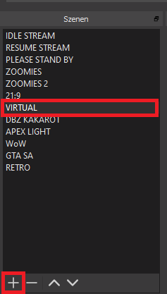

Zur Erstellung einer Szene klicken wir auf das “+” unten Links.
Als nächstes können wir diese Szene benennen. Es empfiehlt sich, Szenen grob nach Aktivitäten einzuteilen.
Somit muss man im Anschluss nicht soviele Konfigurationen in den einzelnen Szenen ändern.
Mit Rechtsklick auf eine Szene hat man beispielsweise die Möglichkeit , eine Szene zu kopieren.
Dies kann praktisch sein, denn man kann eine Grund-Szene für Spiele erstellen und diese Szene anschließend mehrfach für das gewünschte Spiel kopieren.
Sobald eine Szene aktiv ist, sind alle anderen Szenen dementsprechend inaktiv und werden nicht berechnet!
Dies gilt nicht für den Aufbau der Quellen innerhalb der Szenen! Dazu im nächsten Teil mehr!

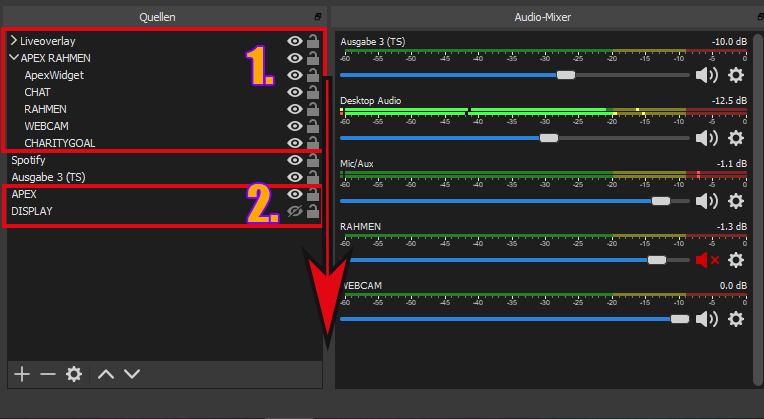

1. Mit Shift + Klick könnt ihr mehrere Quellen Gruppieren.
Dies ist praktisch, wenn ein Element aus mehreren Quellen besteht (zum Beispiel ein Cam Rahmen + Webcamaufnahme + Goals o.Ä.) . Somit kann man diese in eine Gruppe packen, mit einem Klick deaktivieren, oder einfach in andere Szenen als ganzes Kopieren.
2. Habt je Szene nur EINE Aufnahme aktiv!
Das ist sehr wichtig, denn wenn mehrere Aufnahmen aktiv sind, werden auch diese berechnet. Dies Resultiert in der Regel in Frame-Drops im Stream, kann aber auch nicht so stark auffallen und trotzdem für starke Performanceverluste sorgen.
In dem Beispiel seht ihr 2 Aufnahmen, von denen aber nur 1 Aktiv ist (zu erkennen am Auge Rechts vom Eintrag). “APEX” ist eine Spielaufnahme, diese sollte auch zu priorisieren sein, da Spieleaufnahmen die beste Performance bieten.
“DISPLAY” ist eine Bildschirmaufnahme. Diese sind nicht aktiv, da dieser im Moment nicht genutzt wird und bei aktiver Spieleaufnahme auch nicht sichtbar ist. Somit sparen wir viele Systemressourcen!

Die Quellen werden von oben nach unten dargestellt. Das heißt, wenn eine Quelle sich unter einer anderen Quelle befindet, ist diese nicht mehr sichtbar, deswegen überlegt euch eine Sinnvolle Reihenfolge der Quellen.
