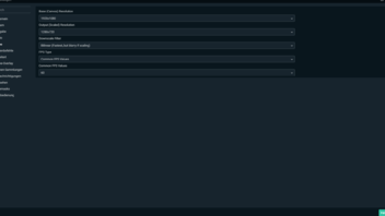

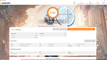

    hat alles nicht gebracht. Laut Benchmark ist meine CPU wie auch graka aber heile.

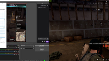

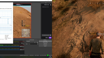

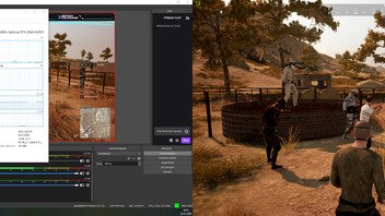

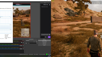

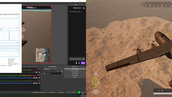

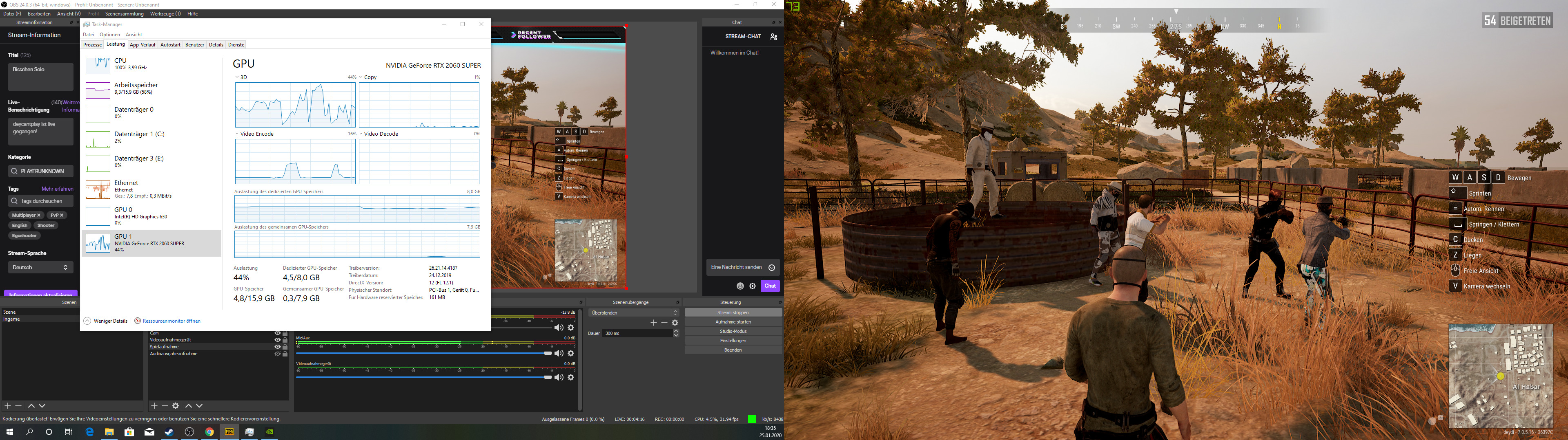

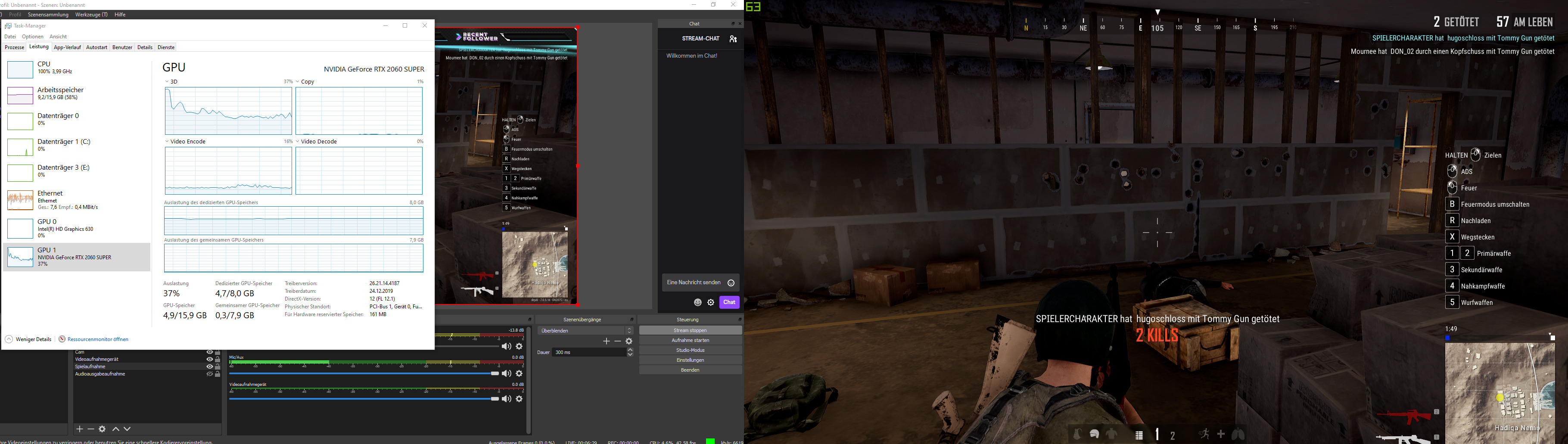

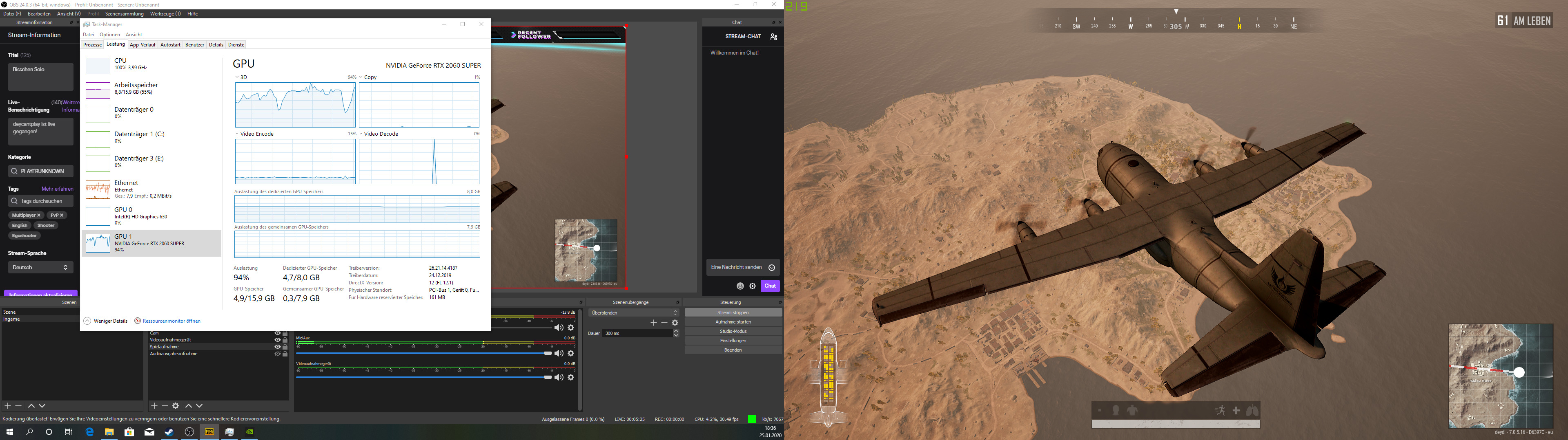

    Hab hier mal ingame Fotos gemacht. FPS ingame sind Stabil. nur in OBS halt nicht.
    Dabei die Vorschau in OBS deaktivieren
    Hab ich auch schon Probiert.

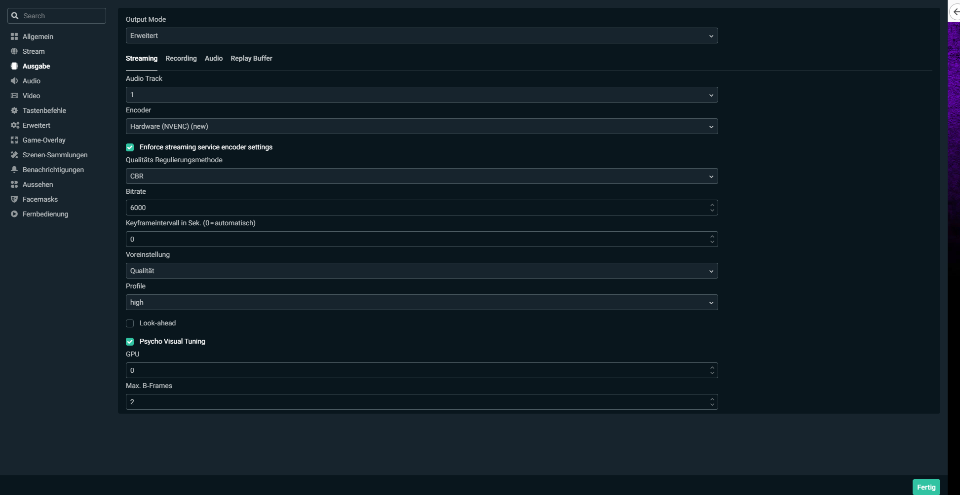

    Da bringt es mir auch nichts NVENC, EVENC (new) oder QSV zu nutzen. GPU schiebt auf 60% nen lockeren, und CPU geht auf 100% Egal ob ich auf ULTRA oder denn schlechtesten einstellungen Spiele.

    Streamen kann ich mit einer bit rate von 6000 verlustfrei
    OBS habe ich Studio und streamlabs schon Probiert.

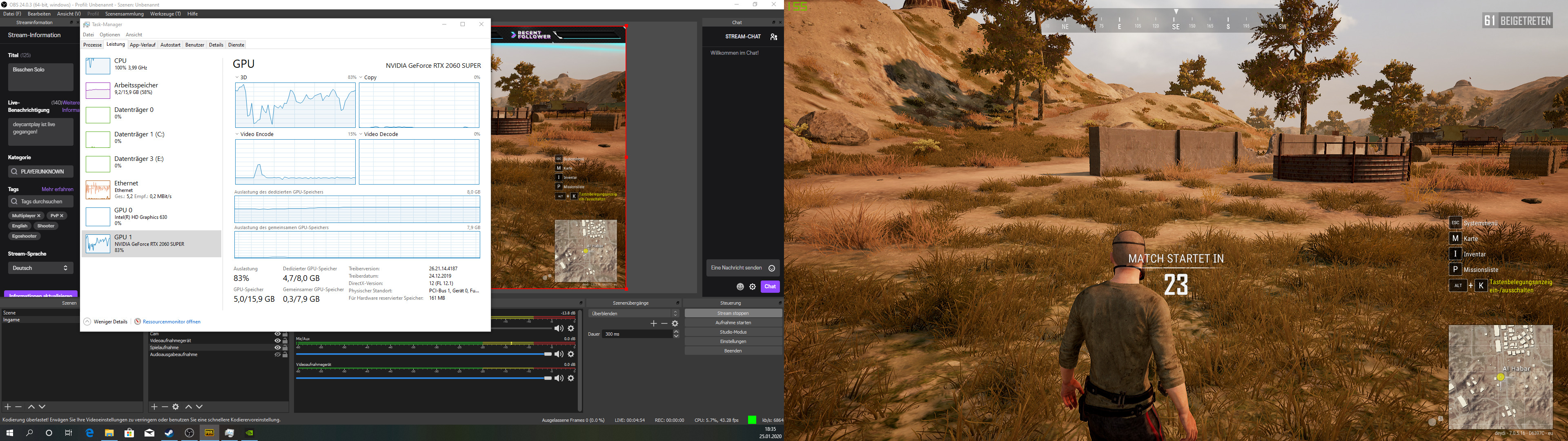

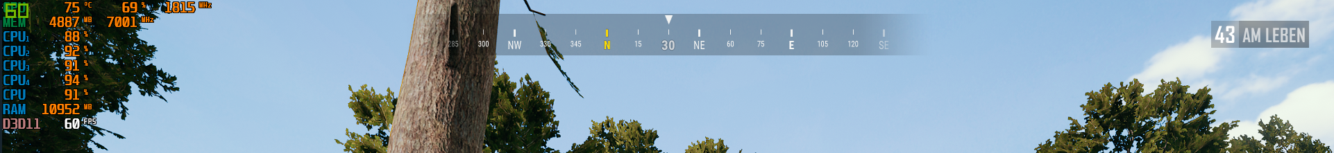

    Man sieht in Bild im anhang das Pub-G auf Ultra im Teststream zeigt. Ausgelesen mit MSI afterburner Das oberste ist GPU

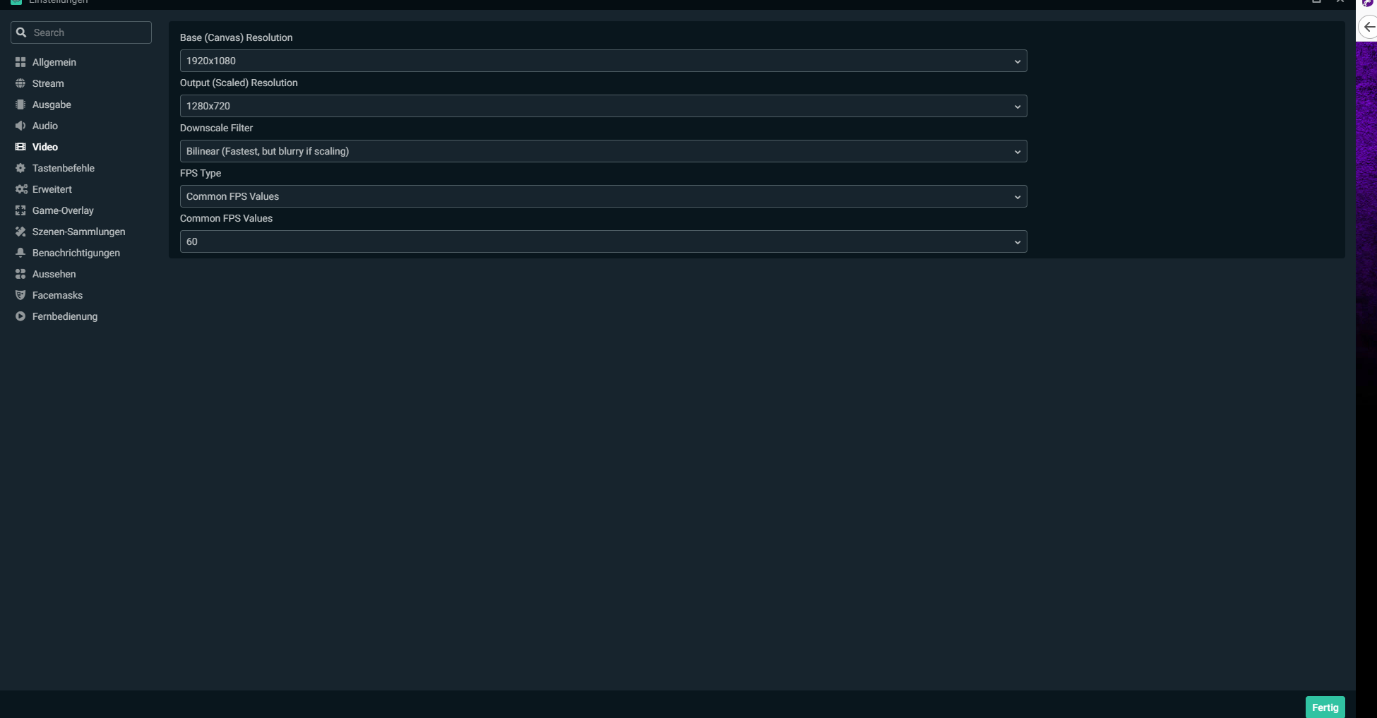

    also ich kann dir nur sagen, schau mal ob die 720p oder 1080p drin hast.
    hatte das Problem auch, und ich Spiele mit einer 2060super... Spiele wie Pub-g waren da der Horror. FPS Dropps ständig. Trotz 6000bit
    Da ist aber, die CPU schuld (i5 7600k)
    Ich kann mit vorstellen, das eins von beiden, das eine ausbremmst.
    Wenn du es herrausfinden willst, schau doch mal bei MSI Afterburner in der überwachsungseinstellung, was passiert. Ob eins deiner Geräte das andere ausbremmst zb.
    ist die graka zb. nur auf 60 % aber die CPU auf 100% ist die CPU zu schwach, andersrum die Graka. kann auch der Ram sein, wenn er alt ist. 8GB sind eh wenig.
