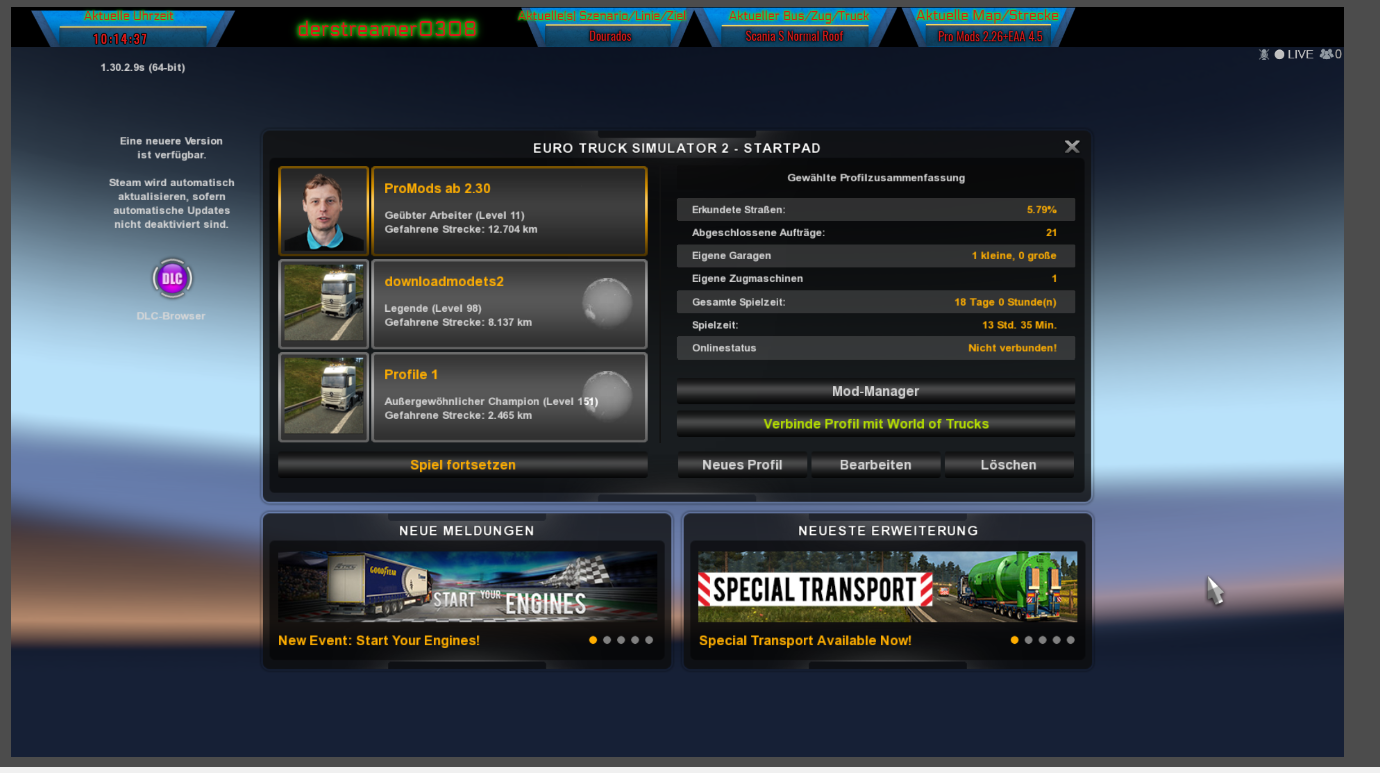

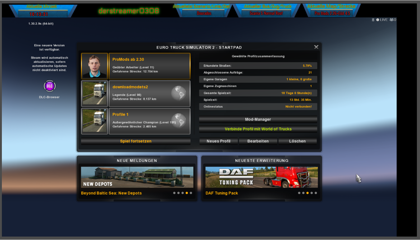

Hallo ! Wie bekomme ich es hin ,dass man mein Overlay auch über der Gameaufnahme sieht denn aktuell habe ich entweder immer das Spiel nicht zu 100 % drauf oder an einer Seite einen schwarzen Rand.Ich hoffe ihr versteht was ich meine. Zur besseren Verständlichkeit habe ich noch Bild angehangen.

entweder hat das Overlay an den Rändern wirklich eine schwarze Kante (danach sieht es mir aktuell aus) und somit eben keine transparente/durchscheinende Fläche
(d.h. du müsstest das Layout noch einmal in z.B. Photoshop mit Transparenzen und als PNG abspeichern)oder aber die Skalierung vom Spiel zum Overlay ist noch nicht identisch?

Du hast das Spiel auch gar nicht unter dem Overlay. Also du beginnst immer mit dem Spiel unterhalb deiner Kacheln. Spiel sollte in OBS/XSplit/... an allen Ecken (x:0, y:0) in voller Größe (1920x1080) gesetzt sein.

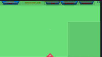

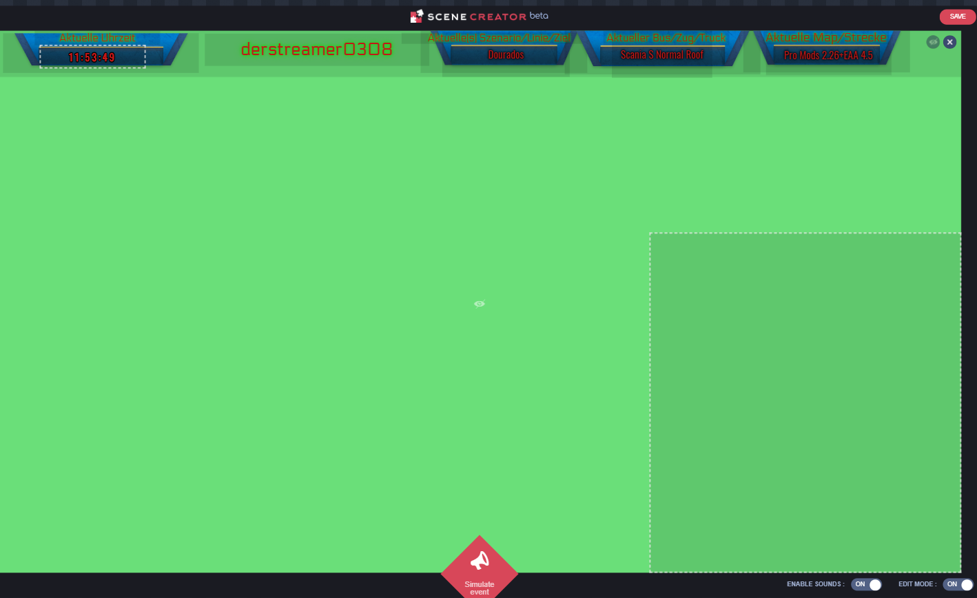

So sieht das Overlay ohne Game aus (siehe Bild).
Bei Tipeeestream hast du im Szene creator ganz oben Rechts ein Zahnrad. Stelle dort sicher, dieselbe Auflösung wie dein Stream zu verwenden.
