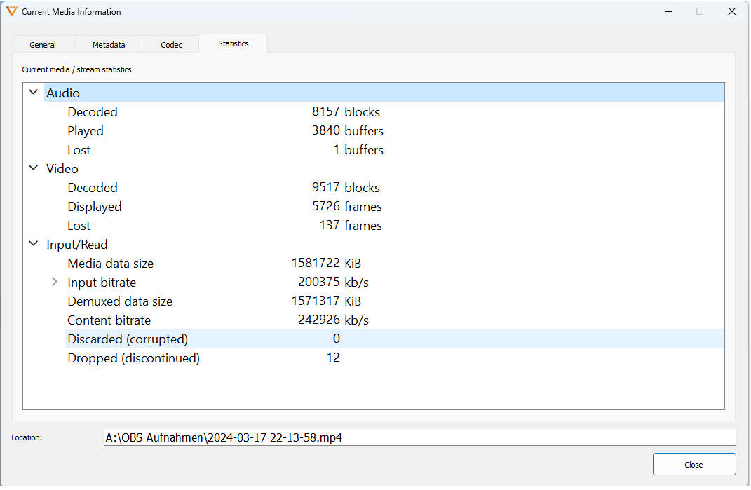

Ich spiele und nehme in 4K auf. Ich lade noch ein Bild von den Media Information hoch. Ob das hilft, weiß ich nicht.

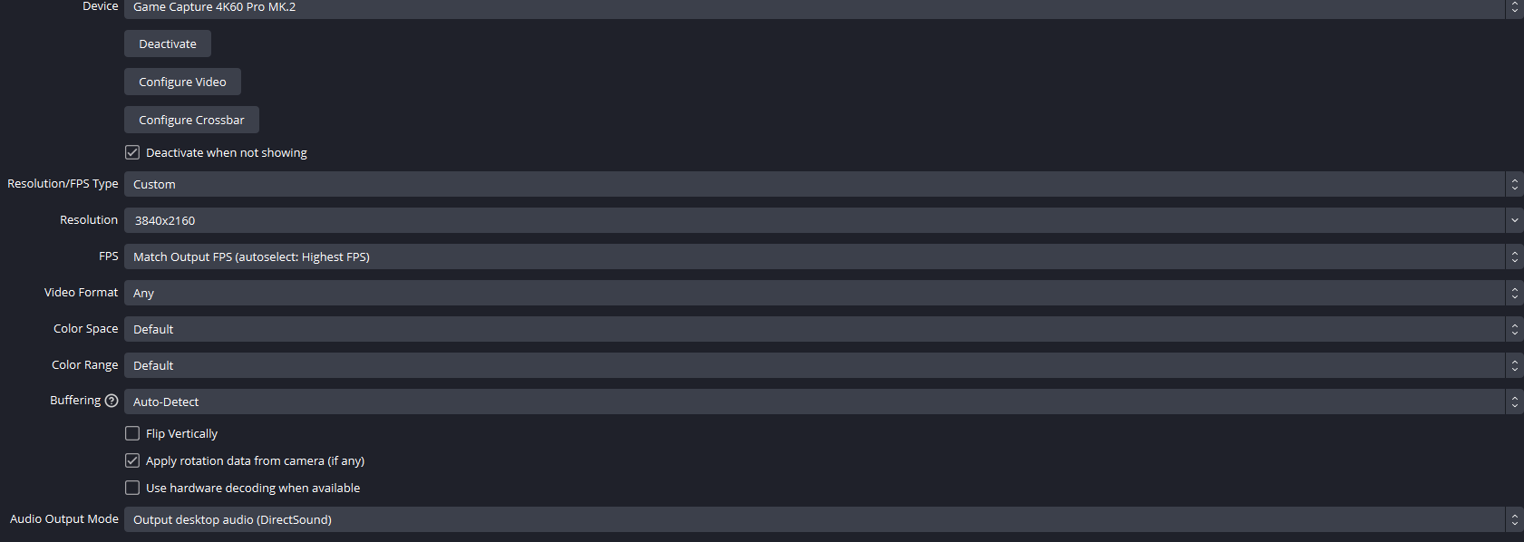

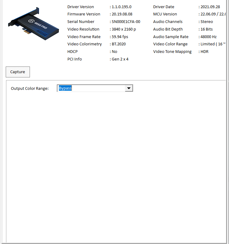

Ich habe noch 2 Screenshots von den Capture Card Einstellungen dran gehangen.
