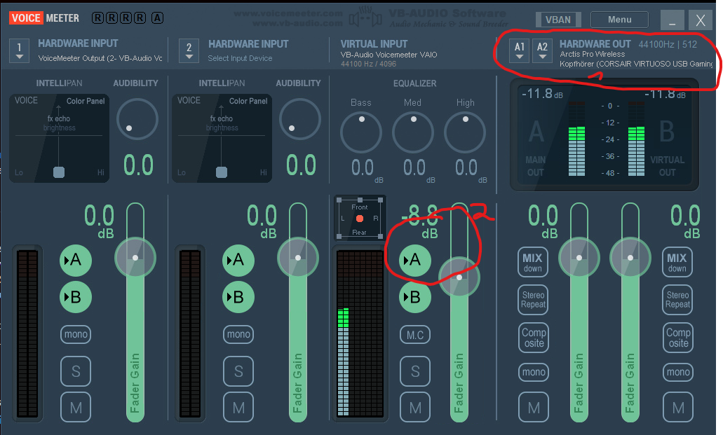

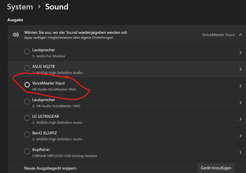

  • So ich habe mal bei mir dein Problem versucht nachzustellen und konnte ohne Probleme zwei Gamingheadsets über USB mithilfe von Voicemeter bespielen.
    Folgende Einstellungen wurden vorgenommen:

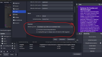

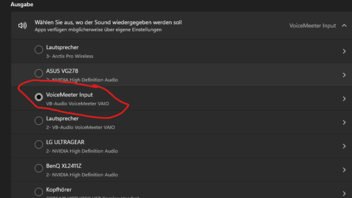

    1. Unter Windows Soundeinstellungen VoiceMeeter Input VB-Audio VoiuceMeeter VAIO einstellen

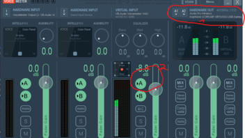

    2. in VoiceMeeter beim Ausgang A1 und A2 jeweils ein der Headsets einstellen. Beim VAIO Eingang muss auf die Ausgänge A geroutet werden.
    Alternative:

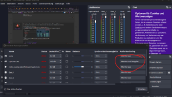

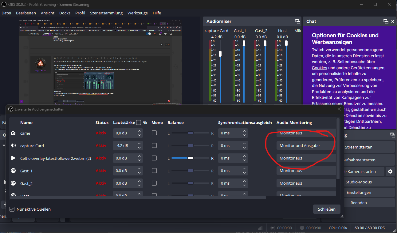

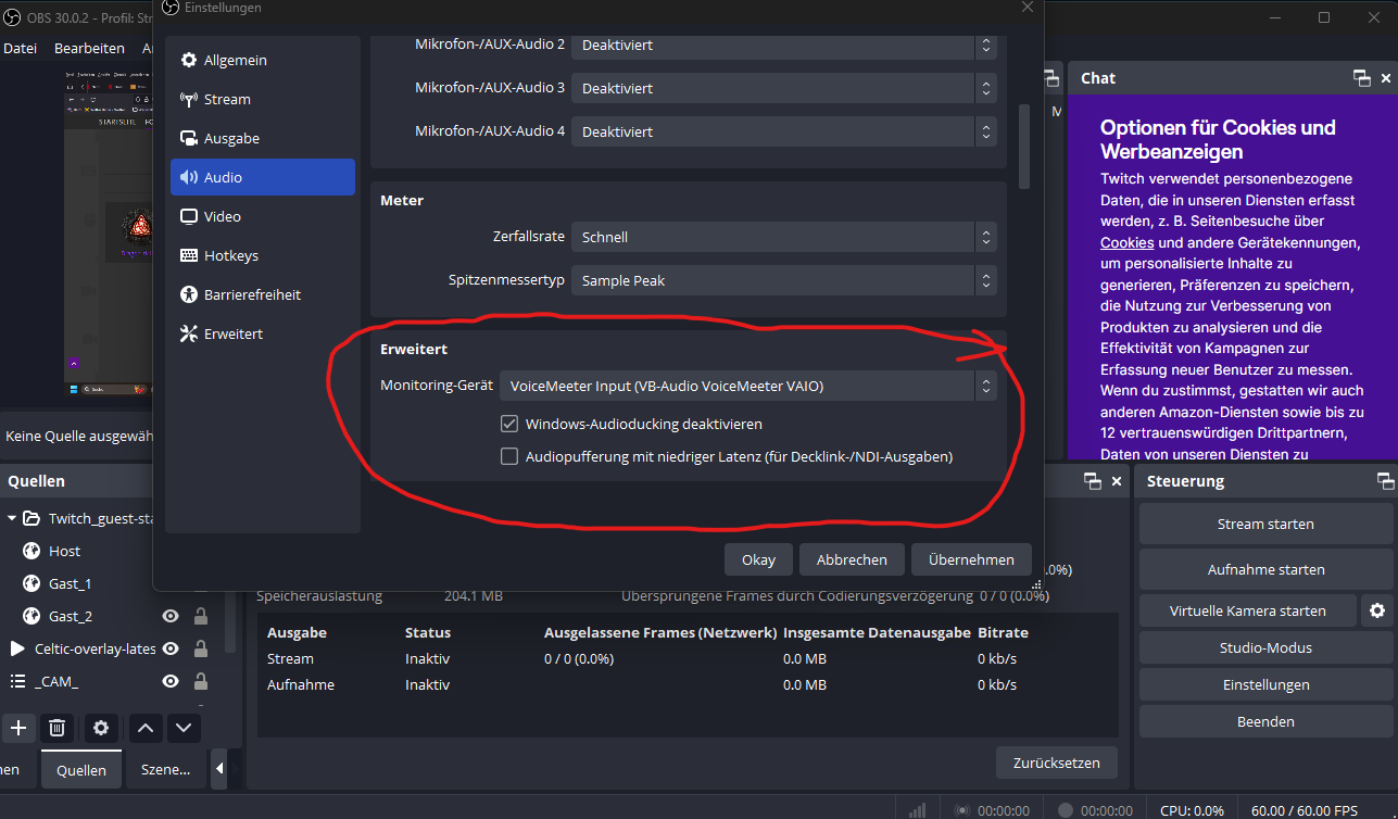

    1. In OBS in den Monitoring-Einstellungen VoiceMeeter Input VB-Audio VoiuceMeeter VAIO einstellen
    2. weiter wie oben
