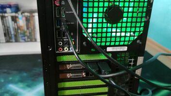

    Erst haben mein neues Set (Roccat Horde und Elgato Wave 3) zusammen mit meinen Lautsprechern nicht funktioniert und dann bei jeden meiner 10 USB Ports (hinten) alles hin und hergestöpselt, damit alle 3 Sachen GLEICHZEITIG funktionieren... bis zum Neustart hat es auch geklappt. Erst muss oben das Mikro rein, dann unten die Lautsprecher und dann in der Mitte die Tastatur, sonst funktioniert eins von den Geräten nicht und nur an den USB Ports funktionieren alle Geräte miteinander.
    Mit einem Uplink Kabel wurde das Problem beseitigt... Auch nach dem Neustart... da hätte ich 8h lang Problemsuche sparen können...
