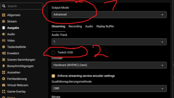

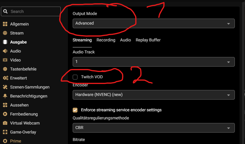

  • Schau unter deinen Ausgabeeinstellungen (Advanced Output Mode) nach, ob die Twitch VOD deaktiviert sind.
    Willst du die VOD Spur benutzen, dann sehe zu, dass unter erweiterten Sound Einstellungen dein Headset Game/Chat Audio auch auf die VOD Spur mit ausgegeben wird. (Da dein Mic mit drin ist, setze hier dann die gleichen Haken bei den Audiospuren)
  • Danke dir,
    es war wirklich was mit den VOD Einstellungen. Allerdings läuft da generell was schief in meinem Streamlabs. Selbst wenn die Spuren richtig aktiviert sind fehlt die ein oder andere soundspur. Auf einem 2. Rechner geht es mit den Settings einwandfrei. Werd dann mal kompletten reset von Streamlabs machen. =O ||
    Aber trotzdem Danke für deine Hilfe, das hat mich auf die richtige Spur gebracht.
