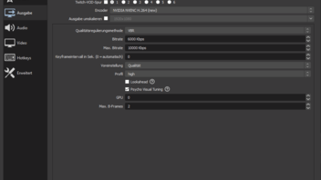

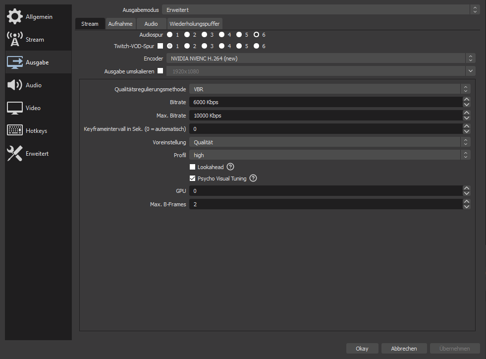

    Ich streame auf 1080p mit 60 fps, habe die Bitrate auf 6.000 bis 10.000 (250k Leitung mit 30k Upload).

  • Würde von VBR auf CBR stellen. Und dann auf 6.000 kbps. Kannst auch mal bis 8.000 ausprobieren, höher solltest du jedoch nicht gehen. Vielleicht reicht das sogar schon.

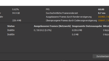

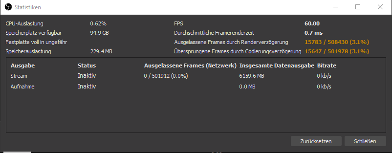

  • Guten Abend, ich hatte gestern Abend gestreamt und der Stream lief wieder nicht flüssig.
    Habe dann die Statistiken geöffnet und am Ende einen Screen gemacht.
    Hier der Screenshot:
    War anscheinend doch nicht das was ich gedacht hatte :c

  • Das liegt in dem Fall dann daran, das sie Grafikkarte das Bild nicht schnell genug rendert. Und wenn die da schon ausgelastet ist und du über NVENC streamst, klappt das natürlich auch nicht.
    Als erstes solltest du OBS als Admin ausführen und deine Szenen prüfen. Ist da nur das wichtigste drin und nicht etliche Spielaufnahmen, Bildschirmaufnahmen und Fensteraufnahmen gemeinsam? Ansonsten halt noch Treiber aktuell halten und im Task Manager mal schauen, was die Auslastung da so sagt. :)
