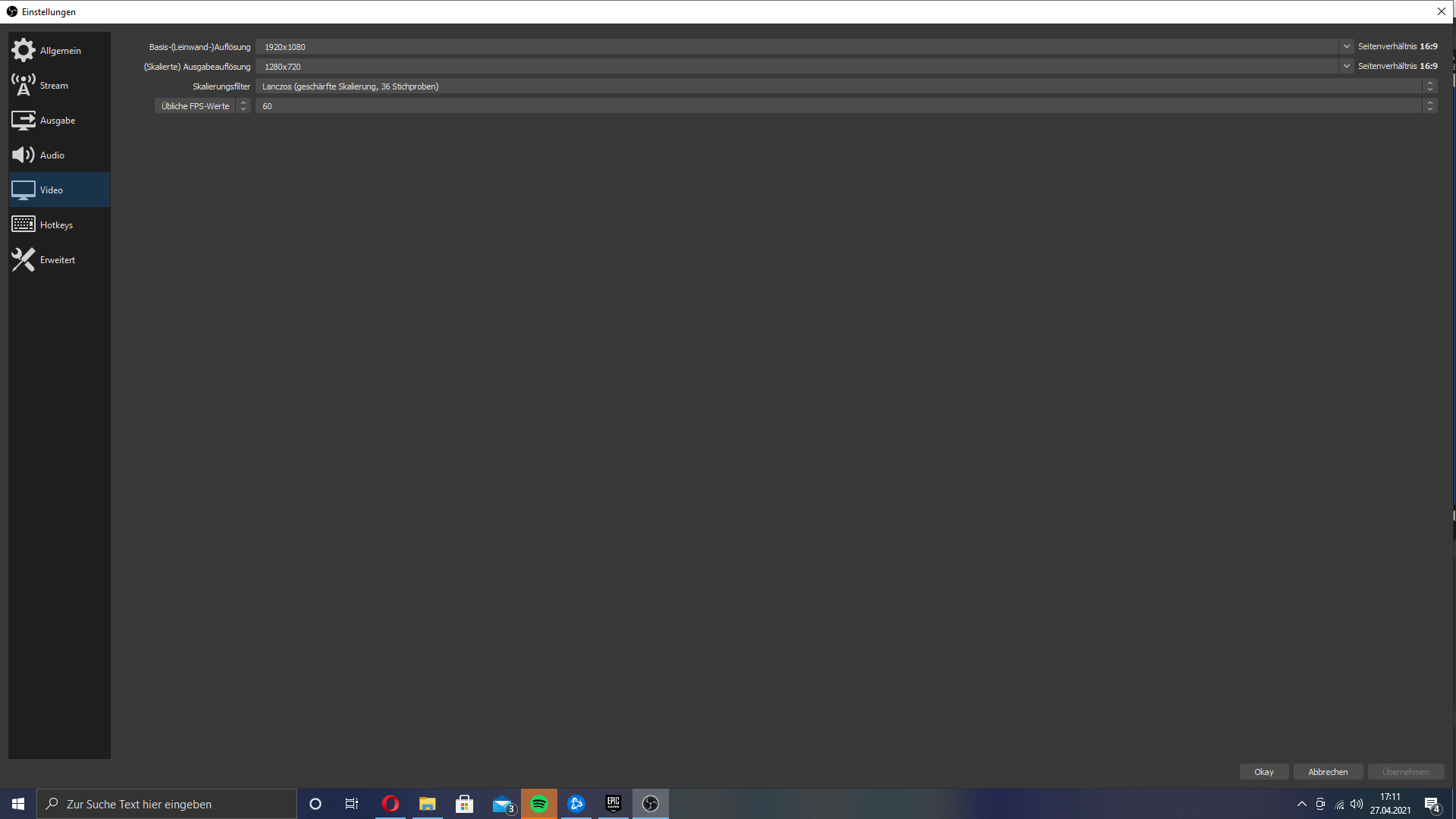

  • Poste mal dein Video Setting von OBS und mit wie viel FPS spielst du was ist dein Maßstab bei deinem Vergleich? OBS gibt je nach Einstellung 30 FPS oder 60FPS aus
    Bei Fortnite würde ich eine 720p Auflösung mit 60 FPS nehmen. Deine Ausgabe Streaming Einstellungen sehen schon mal gut aus.

    Anbei Poste ich mal mein OBS wenn ich Live bin. Vielleicht können die Information dir weiter helfen.
  • Wen dein Monitor hier dann z.b. 144 Hz hast, dann brauchst du dich nicht zu wundern, dass der Stream für die ein wenig unflüssiger anfühlt.
    Wie ich bereits einmal geschrieben habe dein Spielergebnis mit deinen z.b. 144 FPS wirst du nicht auf Twitch abbilden können da der Stream in der regel mit 60 oder 30 FPS herausgeht. Ich habe mir noch mal deine Aufzeigung angesehen und finde da Video technisch erstmal nichts zu meckern.
    Die Vorschläge wie z.b. auf 120 FPS das Spiel zu beschränken kann in einem sehr geringen Bereich Verbesserungen bringen. Muss aber nicht immer zu sichtbaren erfolgen führen. Ich denke du hast einfach ein viel zu hohen Anspruch an dich selbst der aber auf technischer ebene zurzeit nicht erfühlt werden kann. So weit ich das sehe, passt bei dir eigentlich so weit alles. Wäre dein Bild so schlecht wären keine 183 Zuschauer auf deinen Kanal.
