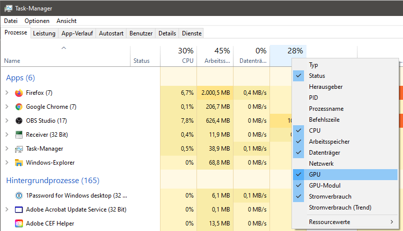

    Bitte einmal den Task Manager posten wenn OBS und Spiel offen ist.
    Dabei bitte auch den GPU Reiter mit anzeigen.

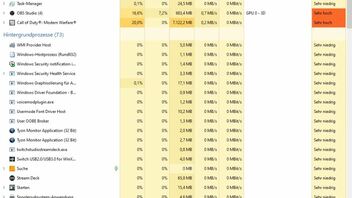

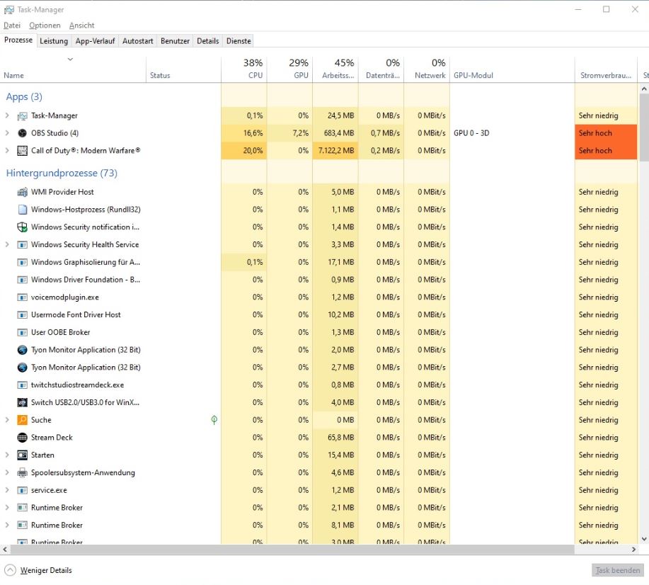

    Ich habe auch mal meinen Task gespeichert.

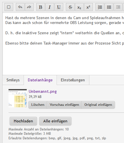

    Ebenso bitte deinen Task-Manager immer aus der Prozesse Sicht posten (sortiert nach CPU / GPU, je nach Encoding Einstellung in OBS).
    PS: Über Dateianhänge kannst du direkt ins Forum Bilder hochladen die man sofort sehen kann.

  • CPU und GPU pennt bei dir ja wirklich enorm.
    Stromverbrauch ist dafür "hoch", was mich wundert.
    Hast du ein "kleines" Netzteil verbaut?

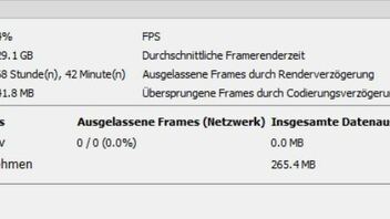

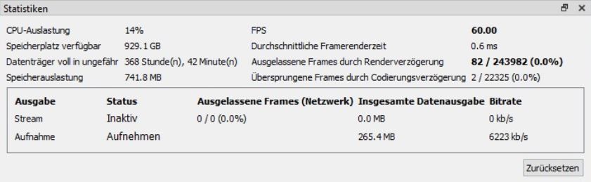

    Was besagt dein Statistiken Dock in OBS? (Ansicht -> Docks -> Statistiken)

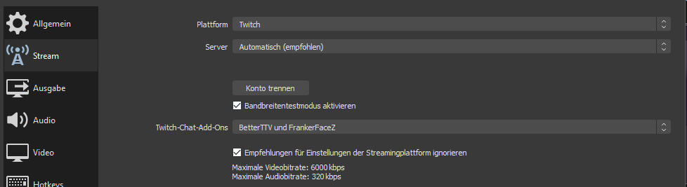

    OBS Settings anpassen -> Stream Start -> Webseite öffnen und angucken (+ Statistiken in OBS)
    Webseite:
    https://inspector.twitch.tv/
    OBS Settings:

    Meine Statistik ist auch im grünen bereich.

  • Statistiken Dock sieht sauber aus.
