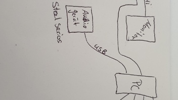

Danke dir für die antwor Ich sende mal das Bild seid dem ich die Steelseries arctis pro habe ist es so ein durcheinander habe auch zur Not TeamViewer es funktioniert einfach nichts wenn ich streamlabs obs geschlossen habe ist der Ton auch nicht mehr doppelt so bald ich es öffne wieder doppelt und bevor ich es vergesse vom Audio Gerät geht noch ein optisches Kabel zur ps4 wenn ich das raus nehme ist der doppelt sound weg aber wenn der draußen ist ist auf mein Haupt Monitor wen ich jetzt im ps4 Menü rum switch ist der Ton ohne Kabel leiser und um 1 secunde verzögert
Das Problem das ich nach deiner Beschreibung sehe, ist die, dass du durch das Optische Kabel und der USB Verbindung von deinem Audiogerät das signal 2x bekommst. versuche mal in obs unter erweiterten Audio einstellungen das Monitoring für die Capture Card auszuschalten.
Somit dürftest du nur noch den Sound über das optisches Kabel bekommen.Da du von einer 1 sec Verzögerung sprichst, sobald das optische Kabel weg ist wirst du in OBS dein Bild verzögern müssen um Bild und Ton im Stream zu synchronisieren. Um die Synchronisation von Audio und Bild zu testen, empfehle ich dir, mit den Streaming Settings eine Aufnahme zu machen und dir dann das Video anzusehen.
