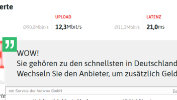

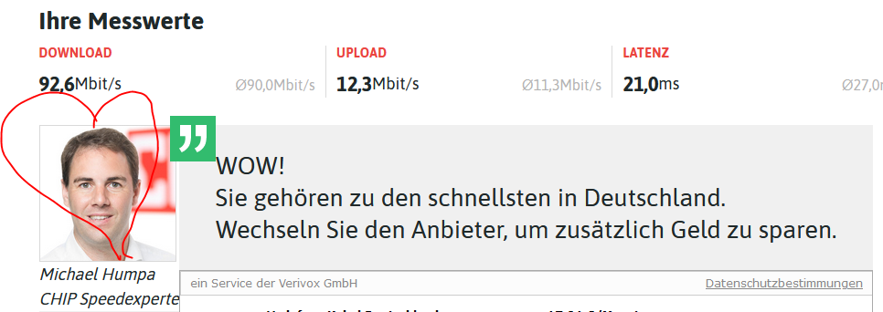

    Ich streame via WLan - könnte es daran liegen?

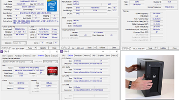

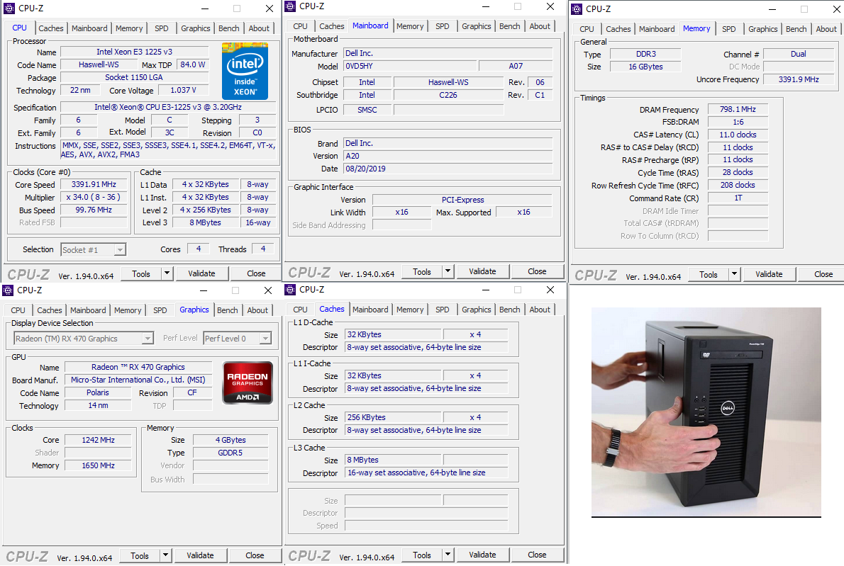

    Ich habe hier mal einige Infos über meine Hardware angehangen:

    in deinem Setup nutzt du einen Prozessor, der grundsätzlich schon mal gar nicht auf Gaming angepasst ist, sondern sich primär auf den Einsatz in Unternehmen konzentriert. Hinzu kommt, dass die CPU rund 10 Jahre alt ist. Auch deine Grafikkarte ist schon etwas älter und stößt bei aktuelleren Games an ihre Grenzen.
    Ich empfehle dir, dass du OBS Studio nutzt und dort die Statistiken anschaltest (Ansicht, Docks, Statistiken). Die Statistiken sind weitaus ausführlicher als die bei Streamlabs OBS. So können wir jedenfalls genau sehen, ob es an deiner Grafikkarte, deinem Prozessor oder deinem Internet liegt. Vermutlich wird aber die CPU das Problem sein, rate ich mal ins Blaue. Games von heute nutzen mittlerweile oft mehr Leistung der Prozessoren aus, da heute 6-8 Kerne fast schon der Standard sind. Da du über die CPU streamst, kann es gut sein, dass der Prozessor diesen Aufwand einfach nicht mehr stemmen kann, sobald das Game etwas anspruchsvoller ist.
    Das günstigste Upgrade wäre eine Nvidia GTX 1650 Super. Damit kannst du dann über Nvenc streamen. Kostenpunkt: 150-200 €. Neue CPU lohnt sich für den speziellen Fall kaum, da du dann auch ein neues Mainboard bräuchtest und du dann schnell bei 300 € bist. Längerfristig wäre da ein Upgrade aber auch nicht verkehrt.

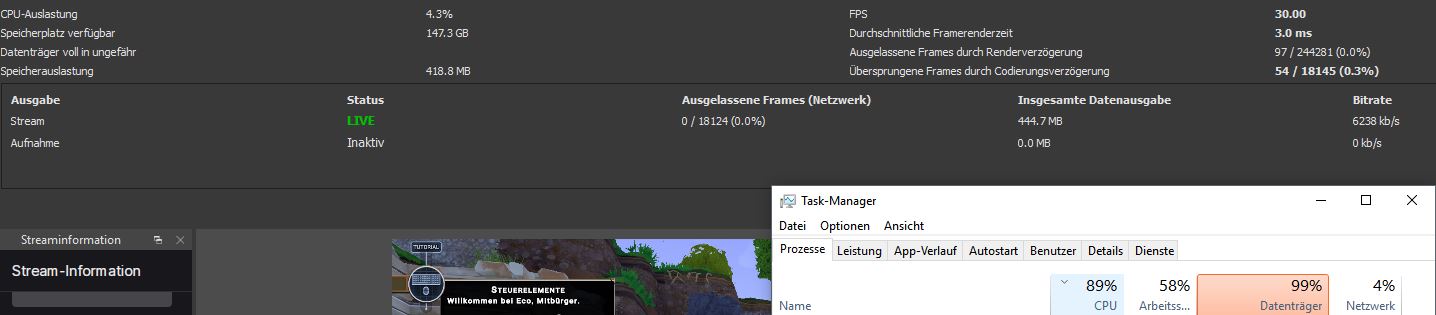

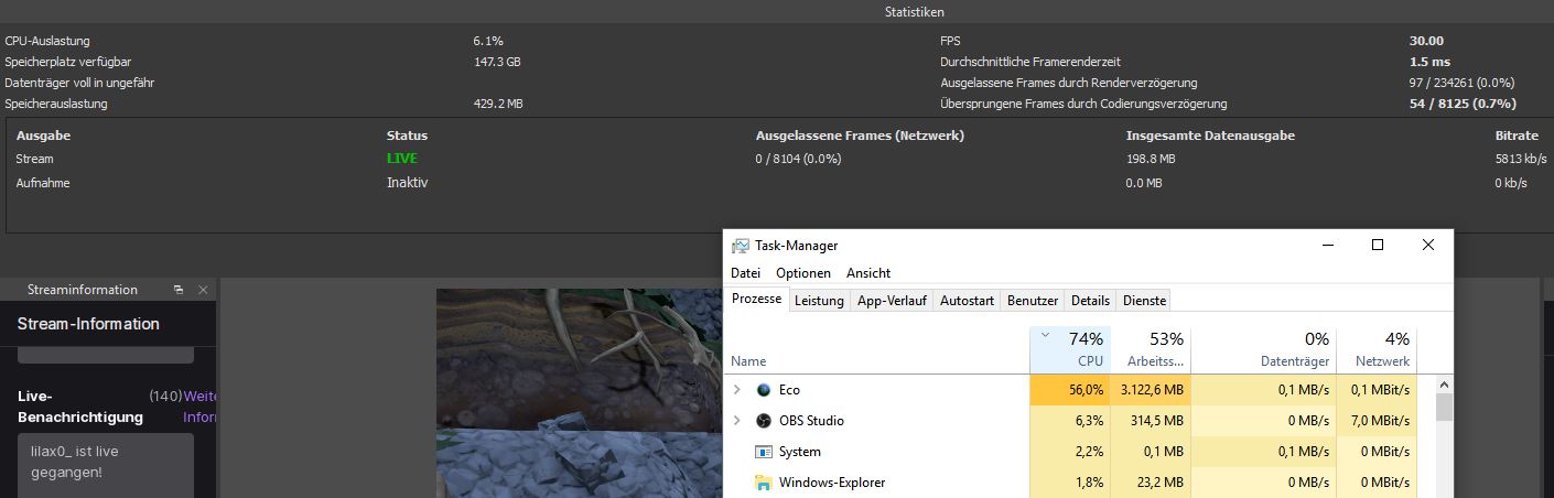

    Lieben Dank für deine Antwort. Ja, an meinem PC habe ich seit ca. 6 Jahren nichts großartig gemacht, außer RAM aufgestockt. Ich habe mir mal dein Video angeschaut und bisschen an den Einstellungen herumgespielt. Du sagst da, du würdest AMD nicht als Encoder benutzen, aber ich habs einfach mal eingestellt hatte das Gefühl, dass es damit besser läuft. Oder liegt es daran, dass ich die FPs etwas heruntergeschraubt habe (von 45 auf 30)? :D Soll ich von AMD lieber wieder auf x264 umstellen?

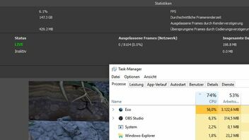

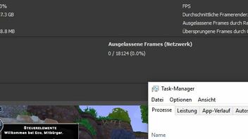

    Ich hab mal zwei Screenshots von der OBS Statistik angehangen, Codierungsverzögerung war zwischenzeitlich mal auf 1.2%.
    Also das Ergebnis ist nicht wunderschön, aber ne Alternative?
    Externer Inhalt www.twitch.tv
    Aufrüsten würde ich auf jeden Fall gern, aber ich weiß nicht, was da Preis-Leistungstechnisch am Meisten Sinn macht, ohne dass ich direkt alles neu kaufen muss... :/
    Vielen vielen Dank fürs Drüberschauen!
  • Wenn‘s mit dem AMD-Encoder besser läuft, nimm auf jeden Fall den. Im Direktvergleich ist der optisch halt schlechter als x264 oder der NVIDIA-Encoder. Aber besser ein etwas schlechteres Bild als einen ruckelnden Stream, finde ich. :)
    PS: Datenträger auf 99 % bedeutet meist, dass deine Festplatte voll oder zu langsam ist. Da könntest du easy upgraden beispielsweise. Oder auf eine 1650 super oder 1660 super. Wenn mehr Budget drin ist, wäre eine 3060 oder 3070 sicher auch nicht verkehrt.
