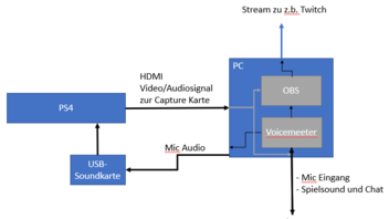

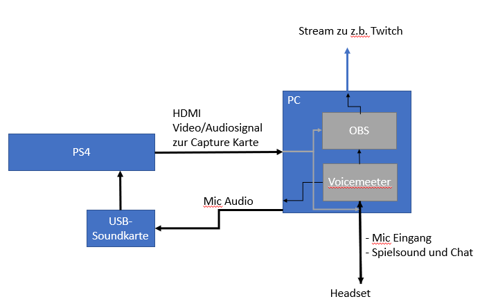

  • Du sprichst ein alt bekanntes Problem an, das viele vor dir leider auch schon hatten.
    Das Problem:
    Die PS4 slim und Pro haben leider nur die Möglichkeit Sound entweder auf die Kopfhörer oder über HDMI auszugeben. Dabei Chat und Spiele Sound trennen.
    Was du z.b. Machen kannst ist dein Headset am PC zu betreiben und dein Mic Mithilfe von z.b. Voicmeeter einmal an dein OBS zu leiten und einmal an einen Audioausgang des PC. Der mit einer z.b. USB Soundkarte an deiner PS4 gekoppelt ist.
    Eine Lösung könnte z.b. So ansehen:
    Da ich aber immer die PS Remote App verwende. Habe ich so ein Setup bisher nicht getestet.
    Benutze zum Streamen meiner PS4 Titel auch keine Capture Karte.
    Ich hoffe, ich konnte dir ein wenig weiterhelfen.
    In der Zeichnung gehe ich einfach von aus das die Soundausgänge am PC frei sind und keine PC-Lautsprecher angeschlossen sind, ansonsten brauchst du da eine 2. Soundkarte
