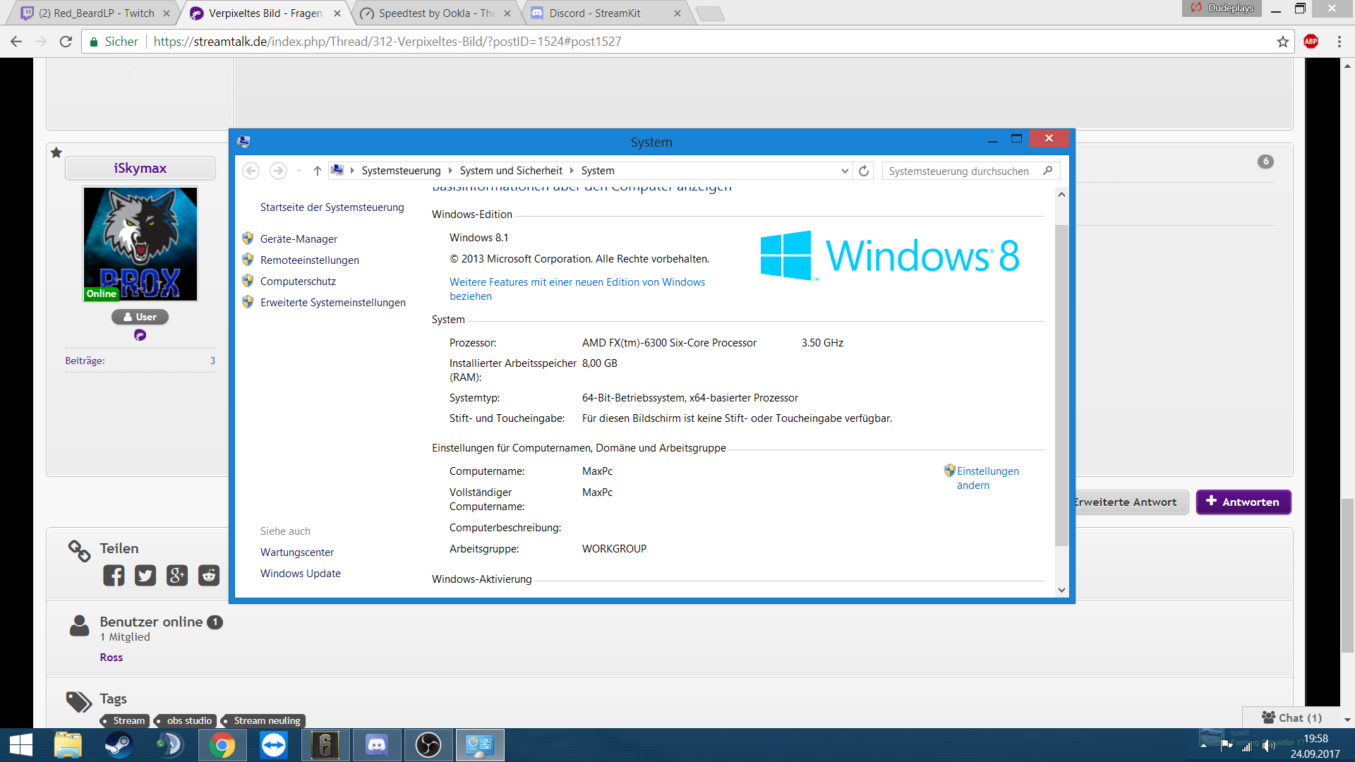

Was hast du denn für Settings? Hardware?

Meine Settings
Hardware, GPU ist eine Sapphire RX470 Nitro 4GB
