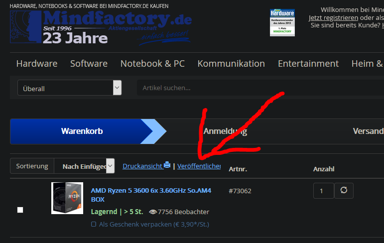

Du hast den Link auf Mindfactory nicht "teilbar" gemacht.
VG
Hey da ist wohl was schief gelaufen.
Wenn du einen MF Shoppingcart teilen willst, musst du auf "Veröffentlichen" klicken und dann auf "Link kopieren".
Ein Link sieht dann etwa so aus: https://www.mindfactory.de/sho…xtern/id/3122b2221e86c3db
mindfactory.de/shopping_cart.php ist nur bei dir lokal sichtbar.
