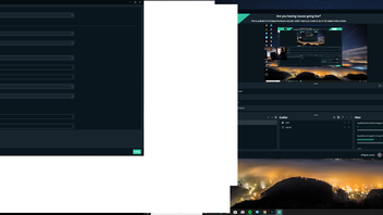

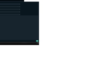

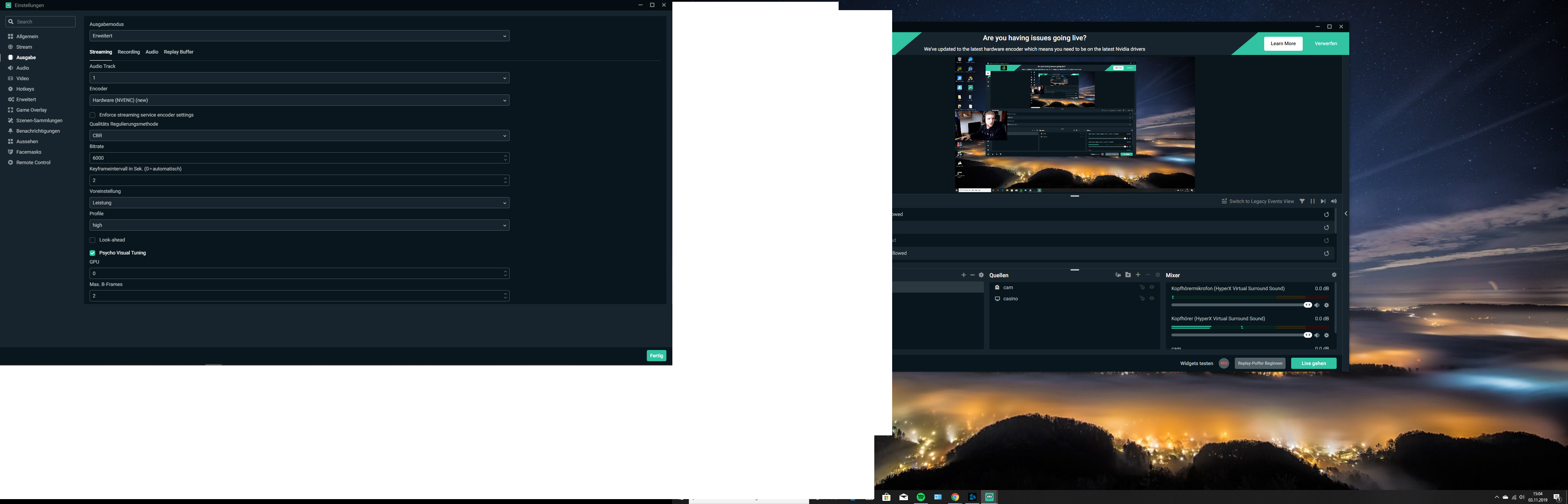

Um dir helfen zu können, brauchen wir mehr Infos. Am besten mal Screenshots von deinen OBS Einstellungen hochladen.Gruß
.Rock -
Es geht um das neue cod mw. welche einstellungen brauchst du denn genau?

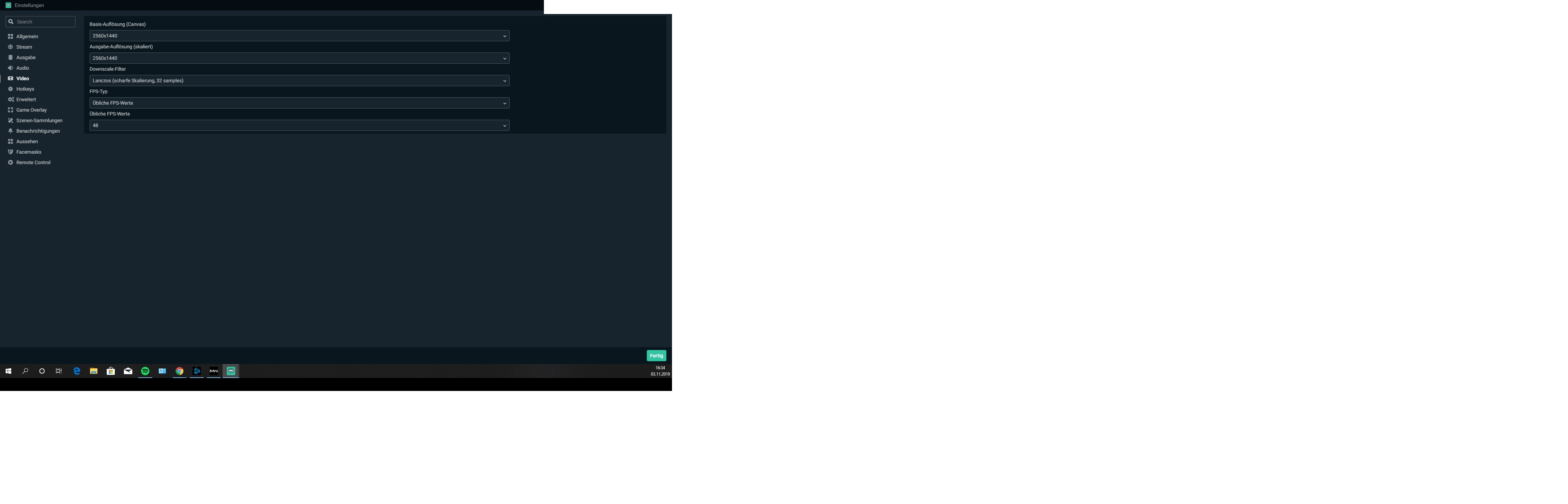

Der Video Tab wäre nach interessant. Aber bitte nicht als so riesige PNG Datei. Gerne aufs wesentliche zuschneiden und als JPG hochladen.
Einstellungen sehen soweit aber in Ordnung aus. Das neue COD verursacht gerade häufiger Probleme.

Deine Ausgabe-Auflösung ist zu hoch. Stell die mal auf 1280x720. Ausgabe FPS auf 60.
