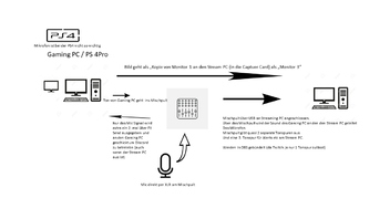

Ich möchte meinen Gaming PC / oder auch Teilweise die PS4 Pro mit dem Streaming PC betreiben.
Ich habe mir ein kleines Setup zusammengebaut (bin mir aber nicht sicher, ob das so funktioniert).
Daher bevor ich mir jetzt noch 2-3 Teile kaufe die recht teuer sind, erstmal die Frage an euch, die evtl ein Dual PC Setup betreiben und Erfahrung damit haben.
-Kann das so klappen wie ich es mir vorstellen
-Was würdet ihr evtl anders machen
Ich lade euch ein Bild des Setups hoch.
Evtl eine kurze erklärung wieso ich die Captuer Card als "Monitor 3" einstelle und von Monitor 1 Spiegeln möchte.
Mein Main Monitor ist ein 144 HZ G-Sync (welche die Captuer Card ja leider nurnoch als 60 Hz) ausgibt.
Eine kleinigkeit zum Ton. Ich habe in beide Richtungen (zum Gaming- und Streaming PC) jeweils Hum Destroyer (die ich von einem Kumpel geschenkt bekommen habe) geschaltet um Brummschleifen zu vermeiden.
Als Mischpult kommt ein Behringer Xenyx 1204 USB zum Einsatz.

Hardware
Gaming PC:
i7 8700k (5GHz)
Geforce GTX 1080 TI
16 GB Ram
Streaming PC
i7 4790 (4.5 GHz)
Geforce GTX 1030
16 GB Ram
Elgato Gamecaptuer HD Pro 60 (PCIe)
Mikro
Rode NT1A (Via XLR am Xenyx 1204)
