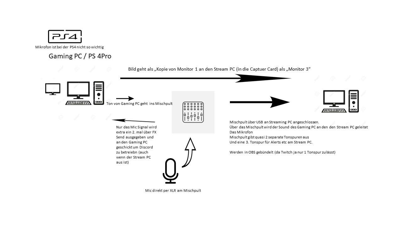

    ich möchte gerne anfang Februar auf Twitch aktiv werden (also Streamen).
    Kurz vorab. Ich möchte ein Dual Stream Setup benutzen.
    Ich habe beide PC´s hier stehen - also wieso nicht nutzen (ein i7 4790 - welcher im Stream PC verbaut ist - ist ja noch nicht Schrottreif)
    -> nur als kleine Info bevor die Frage kommt "Jaaa wieso ein Dual PC Setup, was ein quatsch"
    Ich möchte meinen Gaming PC / oder auch Teilweise die PS4 Pro mit dem Streaming PC betreiben.
    Ich habe mir ein kleines Setup zusammengebaut (bin mir aber nicht sicher, ob das so funktioniert).
    Daher bevor ich mir jetzt noch 2-3 Teile kaufe die recht teuer sind, erstmal die Frage an euch, die evtl ein Dual PC Setup betreiben und Erfahrung damit haben.
    -Kann das so klappen wie ich es mir vorstellen
    -Was würdet ihr evtl anders machen
    Ich lade euch ein Bild des Setups hoch.
    Evtl eine kurze erklärung wieso ich die Captuer Card als "Monitor 3" einstelle und von Monitor 1 Spiegeln möchte.
    Mein Main Monitor ist ein 144 HZ G-Sync (welche die Captuer Card ja leider nurnoch als 60 Hz) ausgibt.
    Eine kleinigkeit zum Ton. Ich habe in beide Richtungen (zum Gaming- und Streaming PC) jeweils Hum Destroyer (die ich von einem Kumpel geschenkt bekommen habe) geschaltet um Brummschleifen zu vermeiden.
    Als Mischpult kommt ein Behringer Xenyx 1204 USB zum Einsatz.

    Gaming PC:
    i7 8700k (5GHz)
    Geforce GTX 1080 TI
    16 GB Ram
    Streaming PC
    i7 4790 (4.5 GHz)
    Geforce GTX 1030
    16 GB Ram
    Elgato Gamecaptuer HD Pro 60 (PCIe)
    Mikro
    Rode NT1A (Via XLR am Xenyx 1204)
    Software
    OBS oder die Elgato Streaming Software,welche bei der Captuer Card dabei war (das muss ich noch austesten, welche mir besser gefällt) - aber für Anregungen und andere Programme die ihr empfehlen könnt auch offen
    Internet Anbindung
    Telekom Magenta Zu Hause L
    100k Download
    40 Mbit Upload
    (Sollte eig. für Streamen auf 720p, sowieo Laagfreies Gamen reichen)
