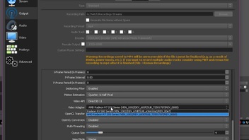

Was ich mich allerdings Frage ist, wie kannst du auswählen, das die GT 630 des Stream rendert und nicht die 1050? wird das im OBS angezeigt, welcher NVNEC Codec zu welcher Karte gehört?
Ist zwar unter Aufnahme aber müsste wohl so ähnlich sein ![]()

Eine Zeitlang habe ich auch die interne Intel GPU rendern lassen. Geht auch ![]()
