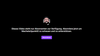

    Schade. Hätte mir gerne deinen Kanal mal näher angeschaut, aber VODs sind nur für Subs offen. Für mich persönlich (und laut Umfragen viele weitere auch) ein absolutes Killer-Argument, einem Kanal keinerlei weitere Beachtung zu schenken. Das nur als Hinweis, falls du das mal ändern magst. :) Falls nicht, auch ok.
