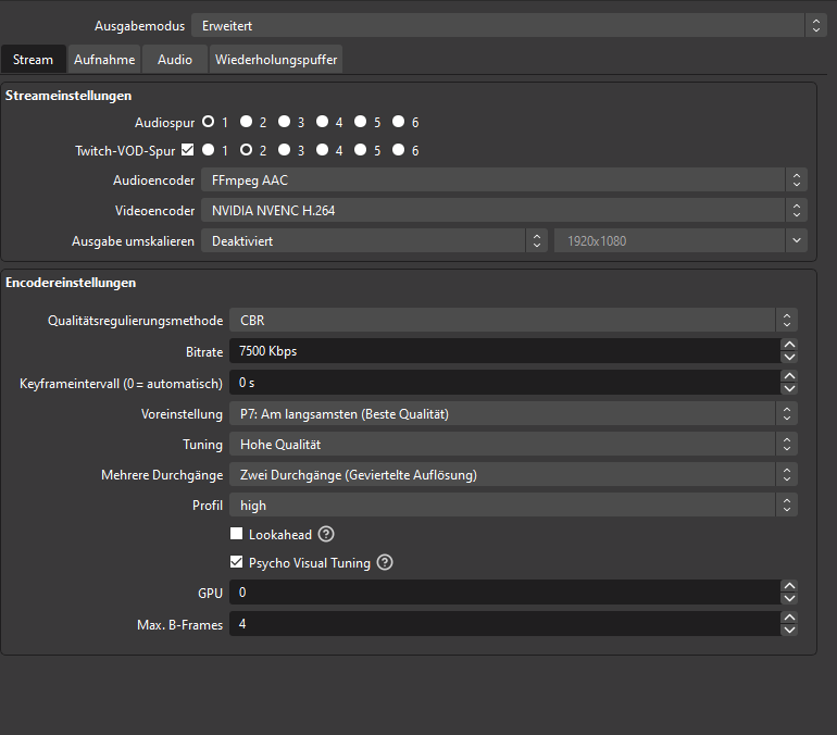

Würd mal lookahead anstellen noch.

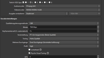

Ansonsten mal von P7 auf P5 gehen. Hab da zufällig gelesen, dass es wohl nen Bug mit lookahead bei P6 und P7 gab oder noch gibt bzw. eigentl. ist es ein Feature, das nicht anständig kommuniziert wird. Ist etwas kompliziert. :o
Alles anzeigen
Was das angeht hab ich bereits alles probiert mit p5 bis p7 und Lookahed und Psycho beides an beides aus eins von beiden an usw. Sämtliche Konfigurationen. Nix Funktioniert

Was ich dir, 'Andrew_LostMC aber sagen kann, du solltest mal statt geviertelte Auflösung, vollständige Auflösung versuchen bei "mehrere Durchgänge". ich hatte das mal getestet und soweit ich mich erinnern kann, pixelte das bei mir auch so mit den geviertelten Auflösung.

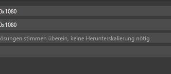

Dann noch eine Frage: Welche Auflösung hat dein Monitor?
Wie heißt denn das Plugin? Monitor, Spiel, OBS alles hat bei mir 1920x1080. Höher gehe ich bis heute nirgendwo brauch ich auch nicht. Aber grad in GTA weiß ich das sogut wie jeder das Spiel und auch seinen Monitor auf 1920x1080 hat. Aber auch Leute die Ihren Monitor auf 4k Laufen lassen sagen das mein Stream Pixelbrei des grauens ist. Daran liegt es also nicht falls du darauf hinaus wolltest. Die Auflösung mit Geviertelt und voll habe ich schon öfter verstellt. Habe sogut wie an allen Einstellungen unter Stream und Ausgabe rumgedocktort
relevant ist hier die Bitrate, eine 8000Kbps bitrate entspricht einem Upload von 8Mbps - quasi mehr Daten für mehr Bild-Informationen. Ob diese nun auf 1080p oder 720p gestreckt sind ist nicht relevant für den Upload.

Der Pixelbrei ist das Resultat das zu viele Informationen auf die Endausgabe müssten , welche aber durch die limitierte Bitrate nicht durchpassen.
Falls du 6000er bitrate nutzt kannst du auf 8000 bitrate hochgehen, was die Qualität doch merklich verbessert. Damit schließt du aber eventuell Leute aus dem Stream, die nicht so gutes internet haben - sofern Twitch keine QUalitätsoptionen auf deinem Stream anzeigt.

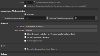

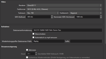

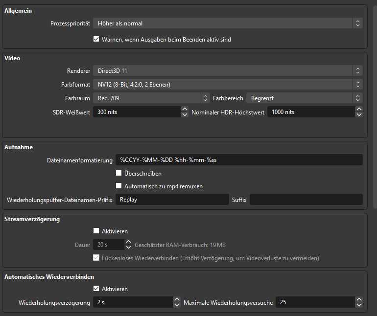

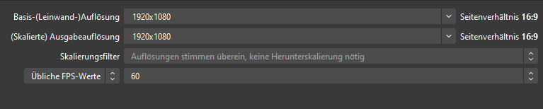

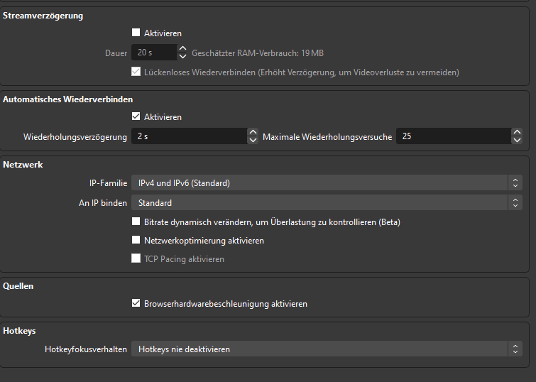

Angehängt sind meine OBS Einstellungen. Aktuell Stream ich auf 1080p (Schafft meine 50k Upload Leitung auch und das System eigentlich sowieso)
Ich habe bereits versucht auf 936p und 900p runterzugehen. Habe auch eine ganze Zeit wie im Beispiel 2 am Clip zu sehen auf 936p gestreamt.
Ich habe bereist die FPS auf 48 reduziert gehabt zum test. ich habe Bitraten (Auch wenns nicht am Inet liegt) zwischen 6 und 8k probiert.
Ich habe eben ein wenig rumgespielt mit dem Keyframeintervall, den B Grames, Psycho Visual Tuning usw. Auch den X264 habe ich bereits versucht jedoch knickt ( Warum auch immer) Meine CPU bereits beim "Slow" Preset ein bzw das Spiel fängt an zu Laggen. (CPU dann bei 80%) und das Bild sieht genauso Pixlig aus wie auf NVENC.
Wie ihr seht habe ich viel versucht und hoffe dennoch das irgendwer Ideen Parat hat. Schmeißt mich ruhig damit zu ich bin bereit alles zu probieren #
