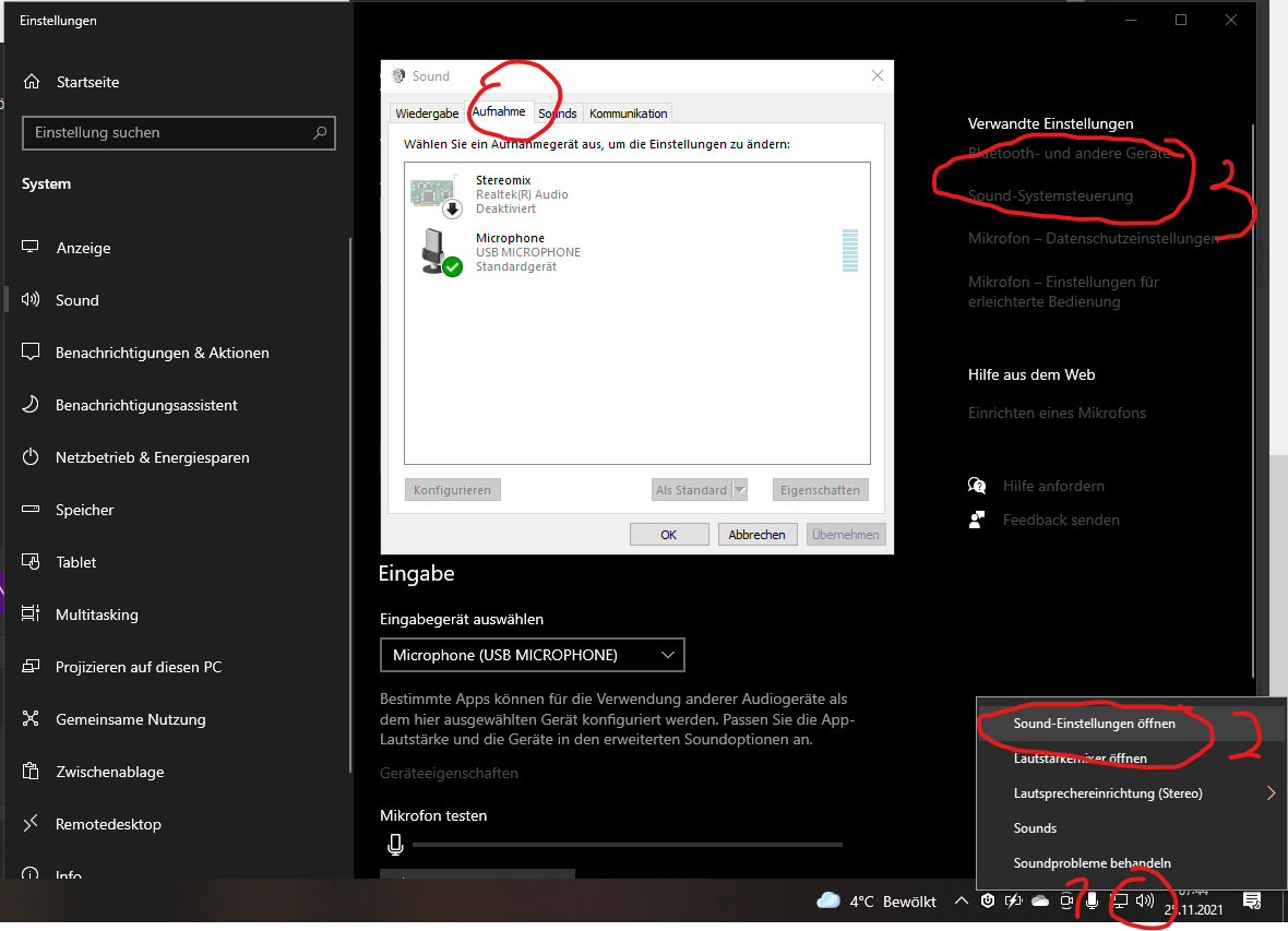

    Hab die Variante mit dem Pc mal versucht aber auch da ist der Ton anders als wenn das usb des A50 an der Playstation ist.
    Bekomme dann zwar Sound auf die Elgato aber ich kann das Mikrofon des A50 nicht für die PS Party verwenden.

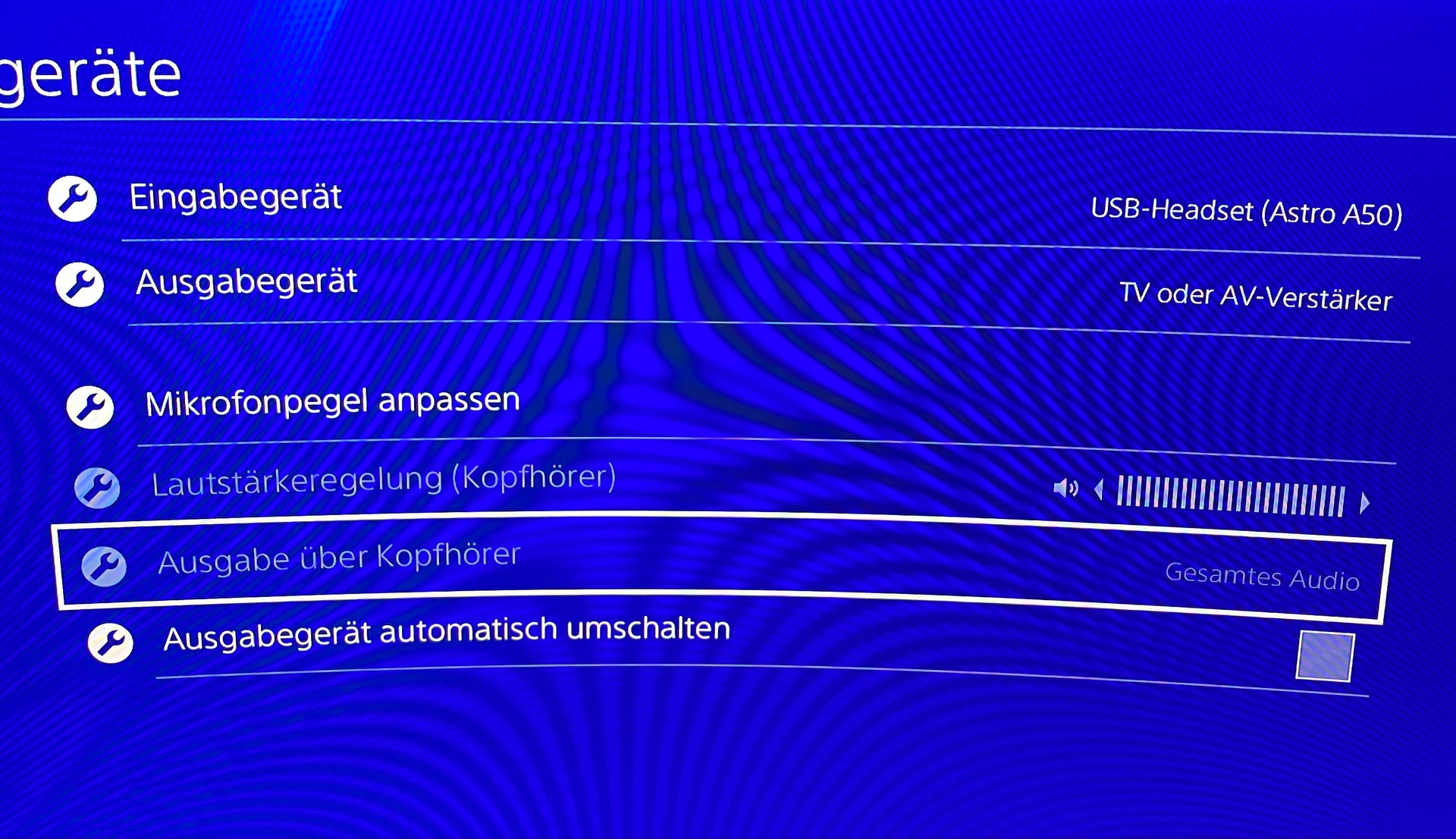

    Seit Tagen probiere ich alle möglichen Schritte aus aber nichts scheint zu funktionieren. Wenn ich das headset an den pc anschliesse bekomme ich zwar den sound der PS4 aber die Qualität ist genauso schlecht wie wenn ich es mit der Ps4 verbunden habe und das Ausgabegerät auf AV/TV Verstärker stelle

    Habe schon gemerkt dass es garnicht so einfach ist das Problem zu lösen in jedem Video oder Beitrag steht immer drinn das Ausgabegerät auf TV/AV Verstärker zu stellen aber wie gesagt die Soundqualität leidet darunter enorm.

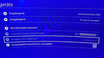

    Ich habe mir vor kurzem ein Astro a50 angeschafft jetzt ist mein Problem wenn ich Streamen möchte bekomme ich kein Sound auf die Elgato.
    Habe ein Optisches Kabel an den Output Ausgang vom A50 angeschlossen dieses geht in ein Digital zu Analog Converter und dann ein 3,5 Klinke Kabel vom Converter zum Elgato Line in.
    Auf der Ps4 ist das Audioformat Linear PCM.
    Wenn ich auf der Playstation die Ausgabe über Köpfhörer auf Chat audio und das Ausgabegerät auf TV/ AV Verstärker stelle bekomme ich auch Sound auf die Elgato das Problem ist nur der Partychat und der Spielsound ist Grauenhaft und das finde ich ehrlich gesagt sehr schade bei einem Headset in dieser Preislage!
