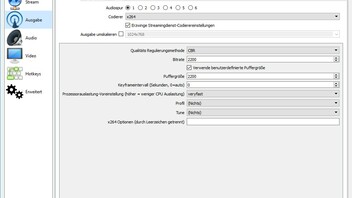

Hast du unter Ausgabe einen Haken aktiviert bei "Ausgabe umskalieren"? (Siehe Bild) Daten dort irrelevant!
Kannst ja mal ein paar Bilder der OBS Einstellungen schicken.Wie gesagt probier den Vorschlag von mir aus, damit siehst du dann ob es an den OBS Einstellungen liegt oder nicht. Wenn andere schlechtere Hardware haben als du kann es ja nicht an der Hardware liegen, sondern an einer Einstellung, aber dafür musst du halt ein bissl rumprobieren.
Hast du eine Bildschirmaufnahme oder eine Spielaufnahme in OBS eingefügt?
Stell die Bitrate mal auf 6000 und die Ausgabe FPS auf 30 und schau, ob sich am Bild was verbessert. Die Auflösung kannst du auf 1600x900 stellen, kannste einfach in das Feld eingeben, wenn die Option dazu nicht erscheint.
Aber bei Shootern oder schnellen Action Spielen ist das normal, dass sich Artefakte bilden.Teste es aus und wenn du ne deutliche Verbesserung feststellst musst du entscheiden ob die Zuschauer 60FPS Matsch sehen sollen oder 30FPS scharfe Bilder =)
