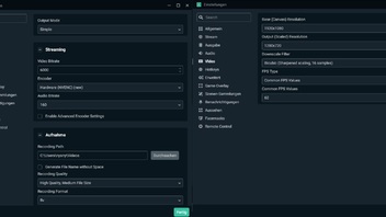

Ich füge mal noch ein pic meiner einstellungen ein, das wären die Automatischen einstellungen seitens OBS für mein system!
