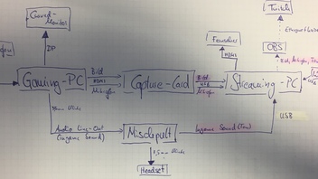

    Könnte mir vielleicht ein Mischpult weiterhelfen?
    Wenn ich sagen würde, dass ich mein Line out vom Gaming-Pc und das Mikro an das Mischpult anschließe und dann von da aus einmal ans Headset und einmal an meinen Streaming-PC sende?
    Dannn müsste ich über die Capture Card nur das Bild laufen lassen, was ja super funktioniert hat...
    Nur die Frage, ob es ein Mischpult gibt, bei dem man eine Ausgabe über USB geben kann? :D Weil ich glaube, dass mein Streaming Laptop keinen Line-in hat. Oder könnte man da den Line-in für ein Mikrofon nehmen?
    Hab von Audio leider echt wenig Ahnung.
    Hier mal eine Skizze wie ich mir das gedacht hätte:

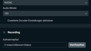

    Im Anhang mal die Einstellungen vom Streaming-PC (wobei da ja eigentlich keine Probleme vorhanden sind).

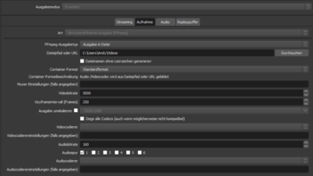

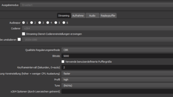

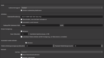

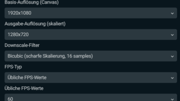

    Servus Leute!

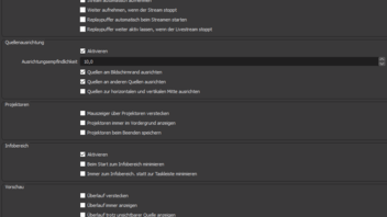

    Im Anhang findet ihr Screenshots von meinen OBS-Einstellungen am Gaming-PC.
    Ich habe alles per IDN laufen lassen. Soweit ist es auch super easy und funktioniert.
    Das einzige Problem ist, dass es meine GPU in die Knie zwingt. Wenn ich Fortnite spiele muss ich meine FPS im Spiel auf 120 begrenzen und die Videoeinstellungen runter schrauben, da mir sonst die FPS im OBS am Gaming-PC in den Keller gehen.
    Als ich das Videomaterial über die Capture-Card laufen lies war das nicht der Fall..
    Gibt es eine Möglichkeit über die OBS Einstellungen (siehe Anhang) mehr auf meine CPU anstatt auf die GPU zu gehen? Meine CPU-Auslastung liegt bei lediglich 20-30%..
    Die Webcam habe ich mittlerweile bereits an meinen Streaming-PC gehangen, das hat aber nichts gebracht.. Am Streaming-PC ist in Sachen GPU/CPU/FPS alles in Butter. (Obwohl es ein Lenovo Laptop ist :D)
    Könnte es einen Einfluss haben, dass ich OBS an meinem Gaming-PC auf einem zweiten Monitor mit anderer Auflösung über einen DP zu VGA-Adapter laufen lasse?

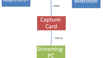

    So sieht mein aktuelles Setup aus. Software-technisch benutze ich Streamlabs OBS.
    Aktueller Stand:
    Ich bekomme das Bildmaterial meines Gaming-PCs und das Audio-Signal meines Mikrofons ohne Probleme über die Capture-Card an meinen Streaming-PC übertragen.
