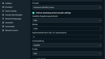

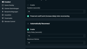

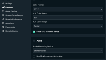

hier mal meine Einstellungen.
Vielleicht liegt ja hier irgendwo ein "fataler" Fehler vor. ![]()
Wäre ein schönes Weihnachtsgeschenk wenn jemand mal nen Blick drüber werfen könnte.

Dass es mit (new) besser läuft. liegt an dem verbesserten Encoder. Vereinfacht ausgedrückt, wandelt dieser dein Bild schneller und einfacher in ein Signal um, dass dann an bspw. Twitch geschickt wird, damit deine Zuschauer es sehen können. Entsprechend braucht die GPU weniger Resourcen, um das zu machen. Gibt im Internet von NVIDIA ein paar Tech-Videos, in denen das näher erklärt wird, falls du mehr über den Hintergrund wissen willst.
Das mit dem Gehäuse war vermutlich ein wenig Trolling, um zu zeigen, dass ein Upgrade bei deinem aktuellen System fast rausgeschmissenes Geld wäre.
Kurz noch was zur Bildqualität: sowas passiert. Wenn du 6000 Kbps eingestellt hast, können auch nur 6000 kbps geliefert werden. Je mehr Informationen du deinem Pixelfeld lieferst, desto besser sieht das Bild aus. 6000 ist allgemein sehr sehr wenig. Je höher die Auflösung, desto schlechter sieht es verhältnismäßig aus, weil ja nicht mehr Bildinformationen geliefert werden. Das ist Ähnlich, wie wenn du ein kleines Bild groß ziehst. Das sieht ab einem gewissen Punkt kacke aus.
Beim Streamen ist es so, dass bei wenig bewegtem Bild weniger Infos geschickt werden müssen. Es sieht dann insgesamt klarer aus. Bei viel Bewegung sind viele Informationen vorhanden, die durch die 6000 kbps stark limitiert werden. Das ist leider ein Problem, mit dem wir alle zu kämpfen haben.
Ah ok das macht Sinn. Danke für die Info. Sind die 6000 Kbps fest oder könnte ich die hoch schrauben? Bin gerade nicht Zuhause und kann das leider nicht nachschauen ![]()

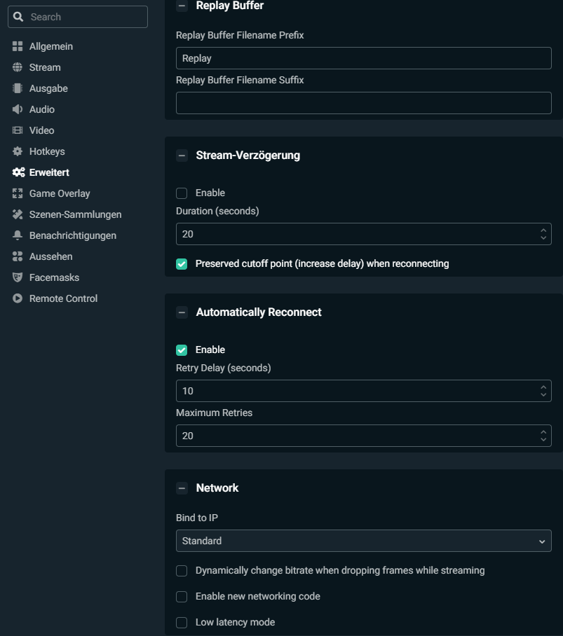

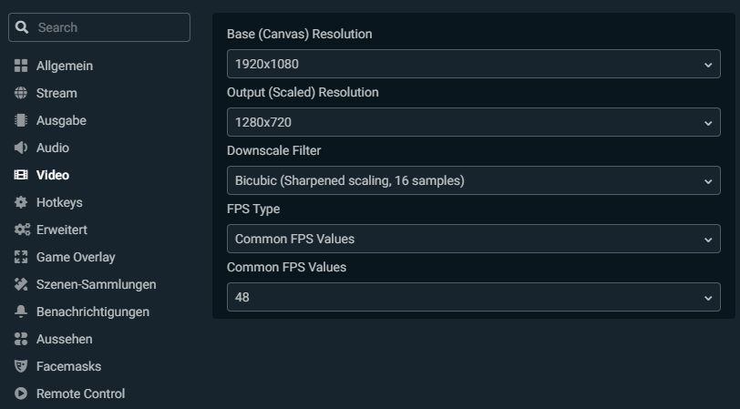

Ich werde die Tage mal Screenshots von meinen Einstellungen hochladen. Vielleicht sieht jemand noch irgendwo deutliches Verbesserungspotential.
