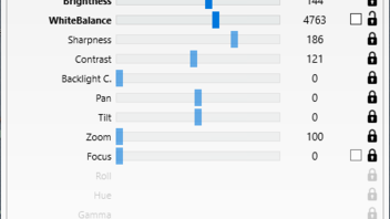

Wenn ich die Webcameinstellungen in OBS ändere und speichere
und zu einem späteren Zeitpunkt die Webcameinstellungen wieder öffne, dann
haben sich die Einstellungen von selbst geändert.
Warum ist das so und wie kann ich das verhindern?

Ja, ist eine Logitech C920 Pro Webcam -
G-Hub installiert? Das speichert "global" die Webcam Settings.
Ja, G-Hub ist installiert. Allerdings ist die Wahl der Einstellungen begrenzt.
Es gibt z.B. keine Einstellung für den Weißabgleich etc.
Gibts keine bessere Lösung?
Was ist z.B. mit Logitech Capture? Kann man da, die Einstellungen speichern?
Will die Webcam hauptsächlich für Zoom benutzen. -
Logitech G-Hub speichert alle Einstellungen die in OBS unter "Video konfigurieren" eingestellt werden.
D. h. auch den Weißabgleich.Hier interessiert uns OBS und Co., nicht Zoom

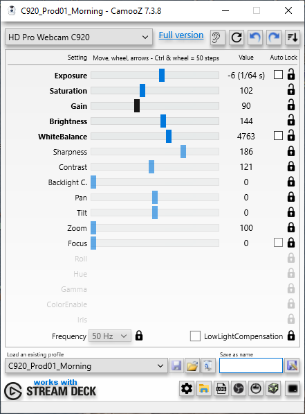

Ich habe vor kurzem ein Tool entdeckt, das alle Kameraeinstellungen speichern kann - sogar in verscvhiedenen Profilen, passend zu verschiedenen OBS-Szenen oder Licht-Setups:
https://obsproject.com/forum/r…ore-camera-settings.1271/
