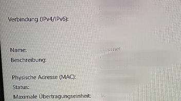

Schau mal bitte in den Nertzwerkeigenschaften nach der Verbindungsgeschwindigkeit zur Fritzbox bei beiden Rechnern.
Über "Netzwerk- und Interneteinstellungen" und dann "Netzwerkeigenschaften anzeigen"....da dann der Punkt "Verbindungsgeschwindigkeit (Empfang/Übertragung).
Für mich klingt das nach "Daten kommen nicht schnell genug zum Streaminmg PC".
Zeitgleich könntest du bei laufender Übertragung mal einen Screenshot der Netzwerkauslastung im Task Manager machen. Bitte auch bei beiden Rechnern.
Ich glaube, damit kommen wir dem Fehler auf die Spur...

Das Netzwerk läuft klar auf 100mBit.
Im Taskmanager sieht man eine 98% Auslastung bei 92,5mBit. Also entweder ist irgendeiner der involvierten Netzwerkkarten nicht auf 1.000mBit oder, und da tippe ich drauf, du hast ein altes Cat. 5 Kabel irgendwo mit drin, das nur 100mBit fähig ist.
Schau dir mal alle Kabel an und sag mir, was die für eine "Cat." Version haben.
