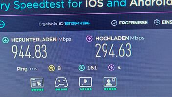

    Mein Internet schwankt dabei gerne zwischen 8.000, 8.100, 7.400 und 8.300 Kbps. Es fällt zwar nicht häufig unter 8.000, aber trotzdem gibt es diese Schwankungen. Ist das normal, oder sollte das stabiler sein?

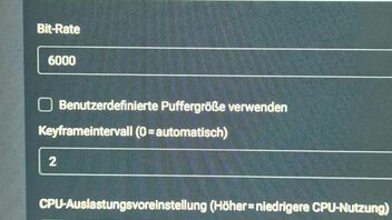

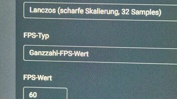

    Hey Leute!
    Ich bin neu hier und habe mich gestern angemeldet, weil ich ein Problem mit Streamlabs habe und hoffe, dass mir jemand helfen kann! Ich sitze schon seit ein paar Wochen daran, aber leider ohne Erfolg. Ich habe die Streamlaps Einstellungen so gewählt, dass die Qualitätsregulierung auf CBR mit einer Bitrate von 6000 liegt, die Basisauflösung bei 1920x1080, die Ausgabeauflösung bei 1280x720, die LQ-Skalierung mit 32 Samples und 60 FPS. Als Encoder nutze ich die Software x264 und habe auch schon die Grafikkarte als Encoder ausprobiert, aber das Problem bleibt bestehen. Ich schaue meinen Stream nebenbei zu und sehe, wie er anfängt zu stottern. Die Netzwerkverbindung ist übrigens über ein Kabel hergestellt.
    Falls ihr irgendwelche Tipps oder Ideen habt, wäre ich euch super dankbar! 👏
