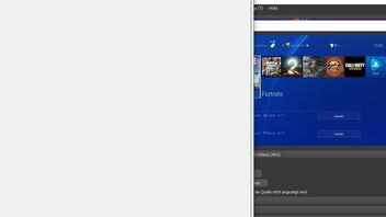

Ich habe jetzt mal die Quelle in OBS gelöscht und neu erstellt und jetzt ist der Sound da. Trotzdem zeigt der mir das merkwürdigerweise nicht unter dem Punkt Config. Video an. Naja Hauptsache es funktioniert jetzt

also so sieht das Fenster aus wenn ich auf Video Config. klicke. Hier sollte doch jetzt eigentlich die Möglichkeit zum umstellen auf Audio Analog erscheinen oder?
Grüße
Daniel
